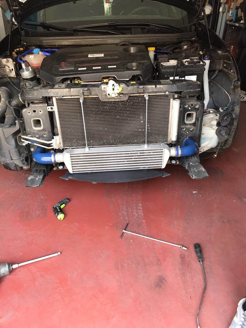

ragazzi buona sera la foto l’ho trovata su internet...ma ic montato cosi non è montato alla rovescia ? O per il funzionamento è indifferente ?
