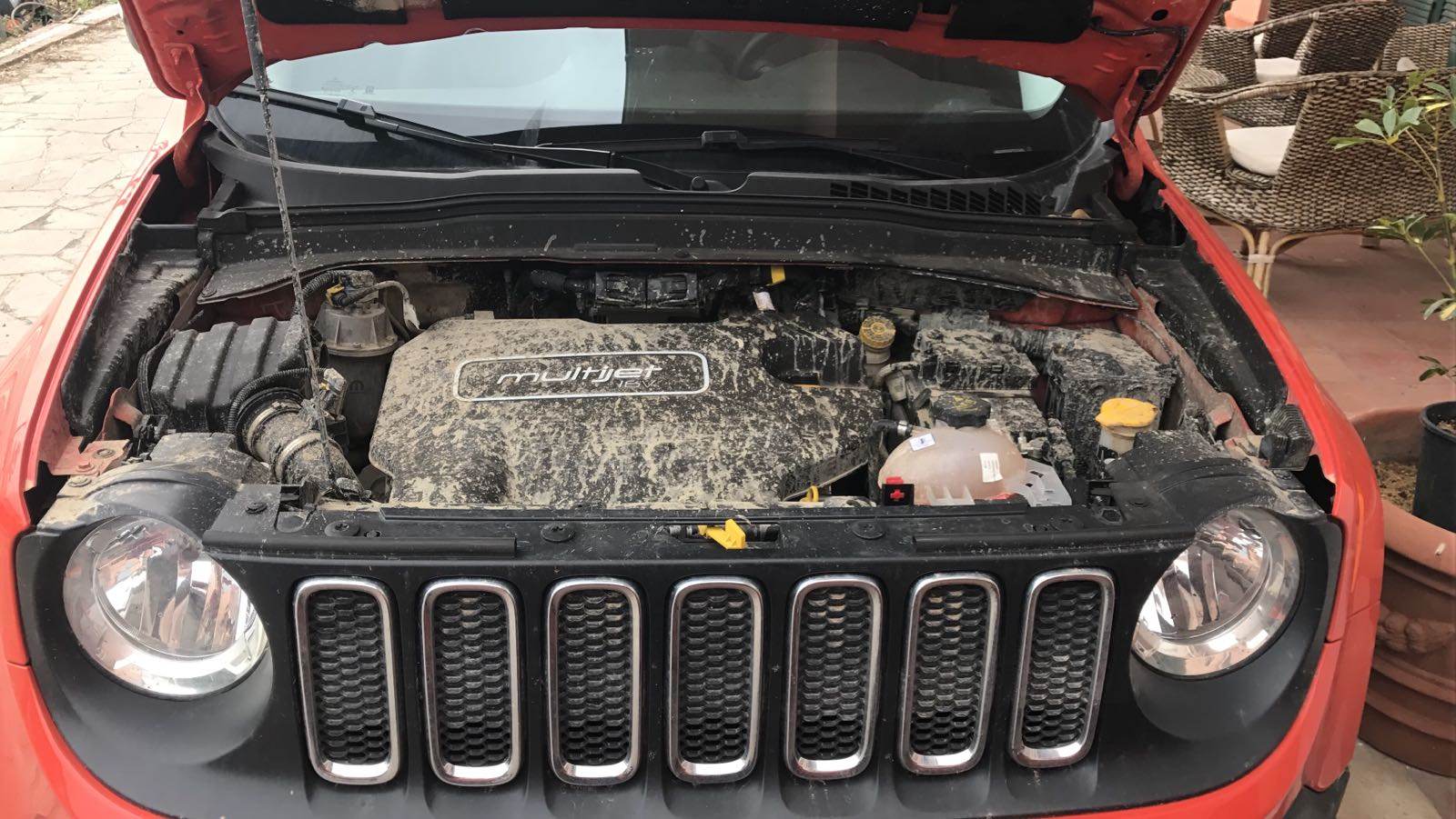

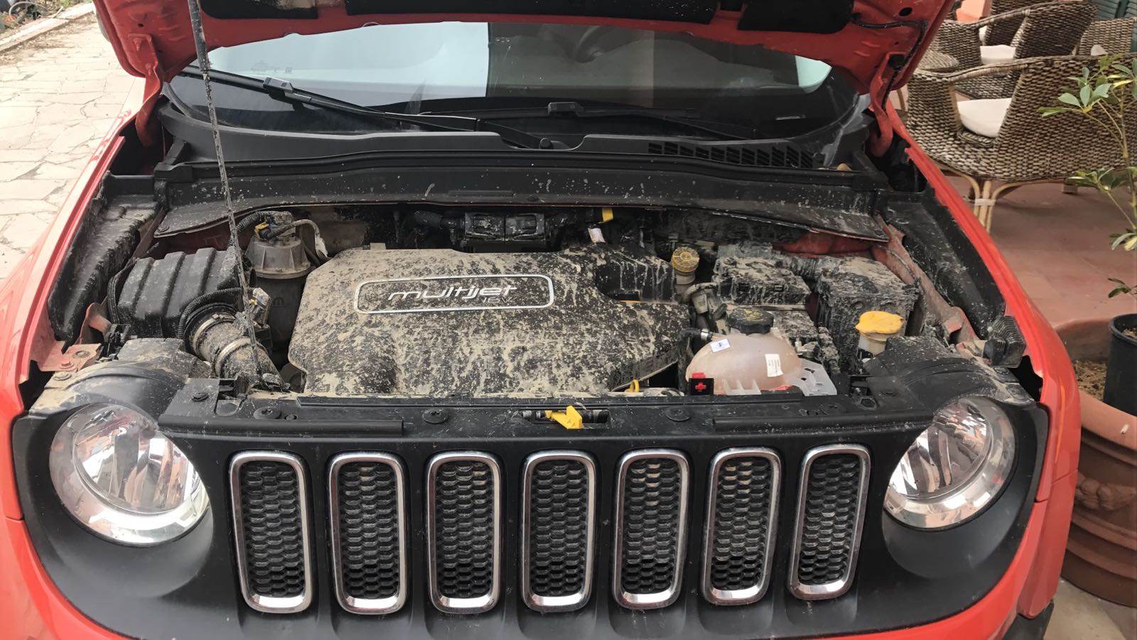

Per vinc2.0 apri il cofano togli il coprimotore e fai una foto.
La devo lavare e poi scatto la foto sotto il Copri Motore
