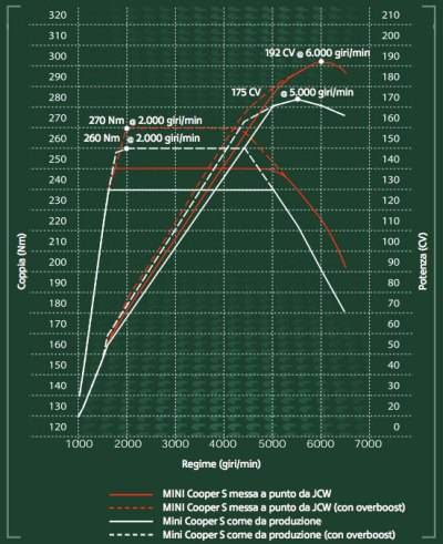

Ragazzi è un'altra vettura, ma per farvi capire come lavora l'overboost su Giulietta va bene.
L'overboost consente un erogazione migliore della coppia ai regimi intermedi e di conseguenza un raggiungimento più rapido dei picchi di potenza ma i valori nominali di potenza massima restano i medesimi. Confrontate ad esempio curva bianca piena con curva bianca tratteggiata e capite bene cosa sto cercando di spiegare.
Nel caso di Giulietta il funzionamento non è poi così differente, solo che su Giulietta la gestione elettronica è differente e non si parla di overboost ma di coppia richiesta, per molti capisco che sia arabo ma era per spiegarvi graficamente cosa significa passare da All Wheater/Normal a Dynamic.
Visualizza allegato 173304
Scusa senza offesa stai dicendo delle eresie la coppia richiesta e una cosa è l'overboost e un'altra, ovviamente esempio se io schiaccio al massimo l'acceleratore e richiedo tanta coppia e ovvio che poi il turbo comandato dalla ecu va in overboost , nella ecu ci sono proprio le mappe richiesta coppia overboost e pressione turbo.
