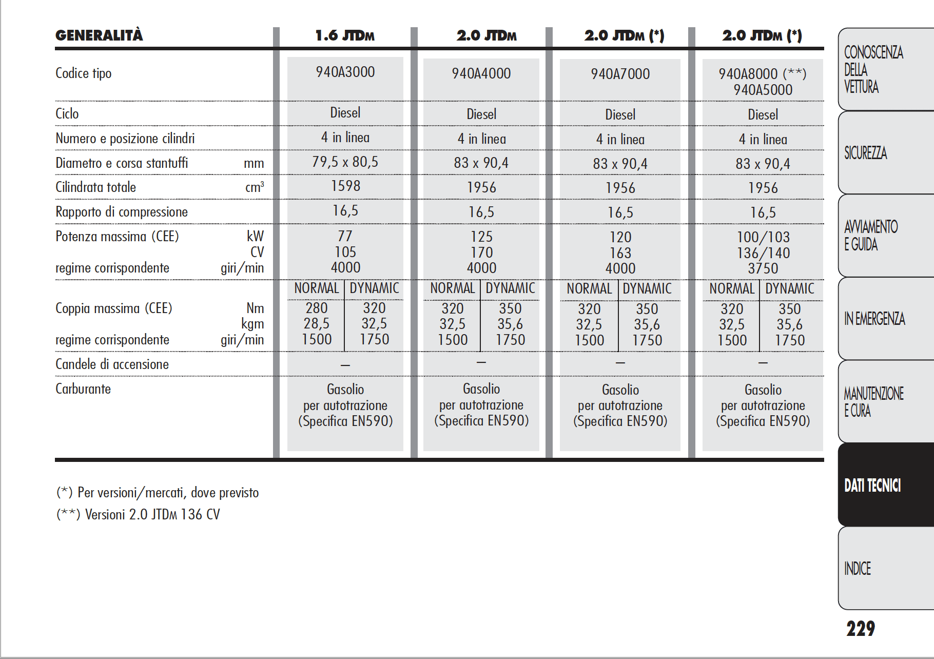

In modalità Dynamic aumenta l'erogazione della coppia ai regimi intermedi lasciando inalterata la stessa ad alto numero di giri. Come è stato detto qui più volte, la potenza nominale resta invariata, cambia la coppia a medio regime. L'immagine che ho postato addietro serviva proprio a farvi capire questo.
Poi se non vi fidate neanche di quanto dichiara la casa, beh, a questo punto credete a quello che volete :D
Spiegazione ottima, infatti in ecu e settata così [emoji106]

In fase di ricalibrazione elettronica, sulle motorizzazioni a gasolio, è possibile fare anche doppia mappatura, quindi in All Wheater e Normal una mappatura ed in Dynamic un'altra mappatura con differenti livelli di coppia ed anche potenza.
