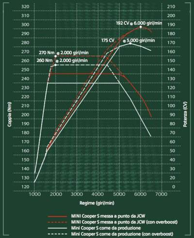

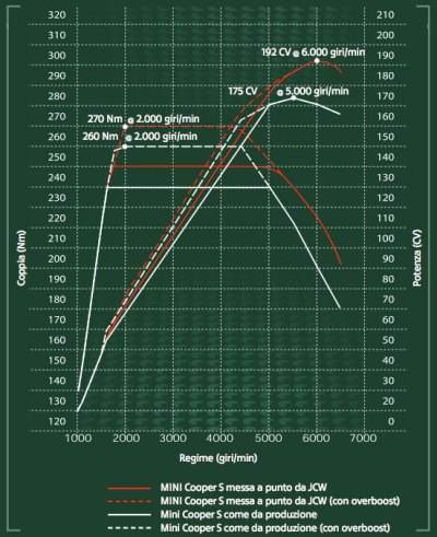

Ragazzi è un'altra vettura, ma per farvi capire come lavora l'overboost su Giulietta va bene.
Visualizza allegato 173304
L'overboost consente un erogazione migliore della coppia ai regimi intermedi e di conseguenza un raggiungimento più rapido dei picchi di potenza ma i valori nominali di potenza massima restano i medesimi. Confrontate ad esempio curva bianca piena con curva bianca tratteggiata e capite bene cosa sto cercando di spiegare.
Nel caso di Giulietta il funzionamento non è poi così differente, solo che su Giulietta la gestione elettronica è differente e non si parla di overboost ma di coppia richiesta, per molti capisco che sia arabo ma era per spiegarvi graficamente cosa significa passare da All Wheater/Normal a Dynamic.

Scusa senza offesa stai dicendo delle eresie la coppia richiesta e una cosa è l'overboost e un'altra, ovviamente esempio se io schiaccio al massimo l'acceleratore e richiedo tanta coppia e ovvio che poi il turbo comandato dalla ecu va in overboost , nella ecu ci sono proprio le mappe richiesta coppia overboost e pressione turbo.
Ehm, visto che hai parlato di mappe etc, sulle curve di pressione turbo hai da una parte la pressione obiettivo....e dall’altra? ;)
Per coppia richiesta parlavo proprio di quello, se poi vuoi chiamarlo carico motore o come i driver lo chiamano è tutt’altro discorso.
Bhe dall'altra parte come dici dipende anche dall'ecu e come ragiona il software, per la coppia intendo proprio le mappe richiesta coppia che poi ovviamente se non sblocchi i limitatori di richiesta coppia non ottieni il risultato che desideri, comunque non ci si può confrontare qui sul forum sennò ci sarebbero pagine e pagine da scrivere e molti fraintendimenti , dimenticavo uso winols poche parole a buon intenditore [emoji6]

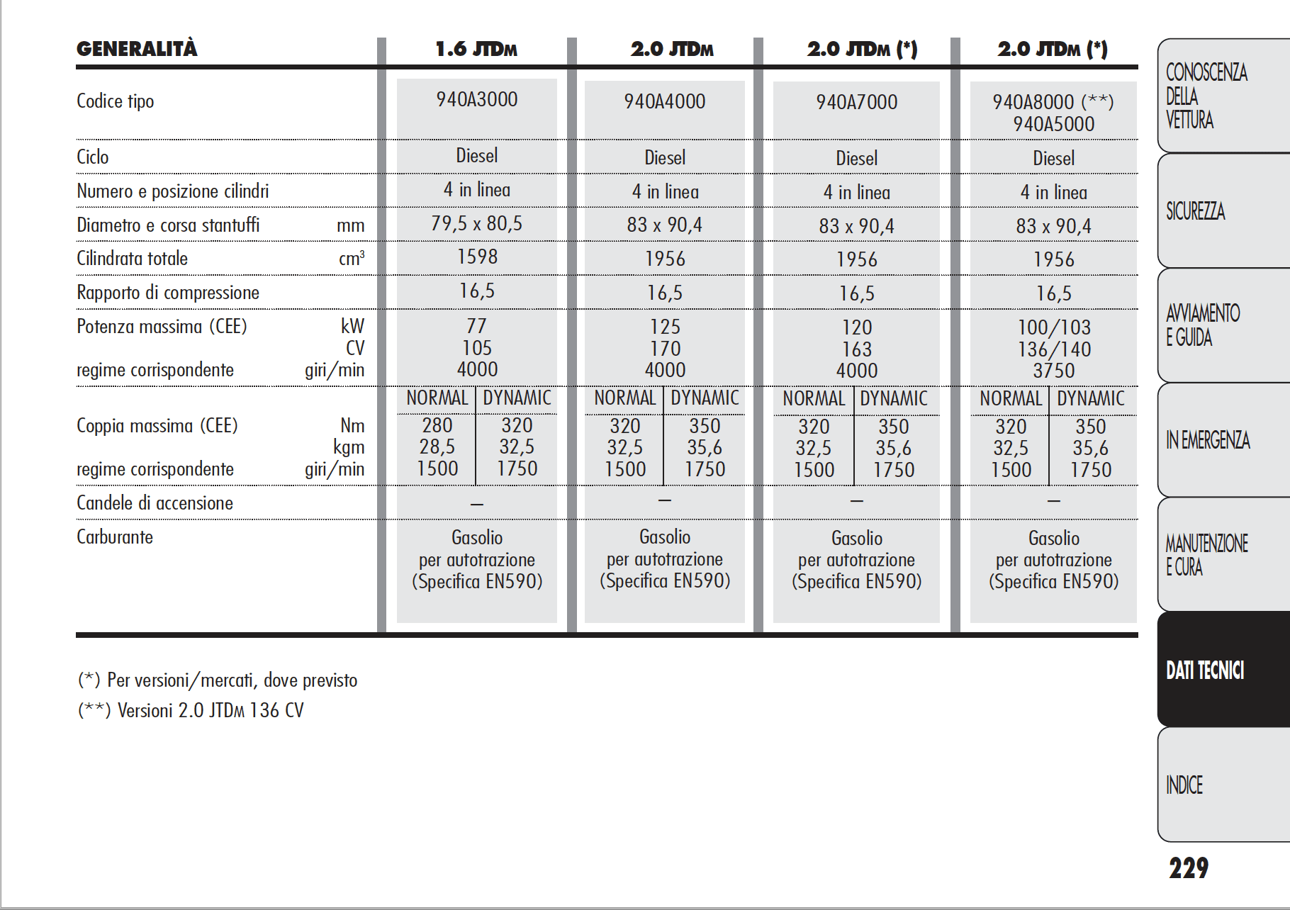

In modalità Dynamic aumenta l'erogazione della coppia ai regimi intermedi lasciando inalterata la stessa ad alto numero di giri. Come è stato detto qui più volte, la potenza nominale resta invariata, cambia la coppia a medio regime. L'immagine che ho postato addietro serviva proprio a farvi capire questo.
Poi se non vi fidate neanche di quanto dichiara la casa, beh, a questo punto credete a quello che volete :D
