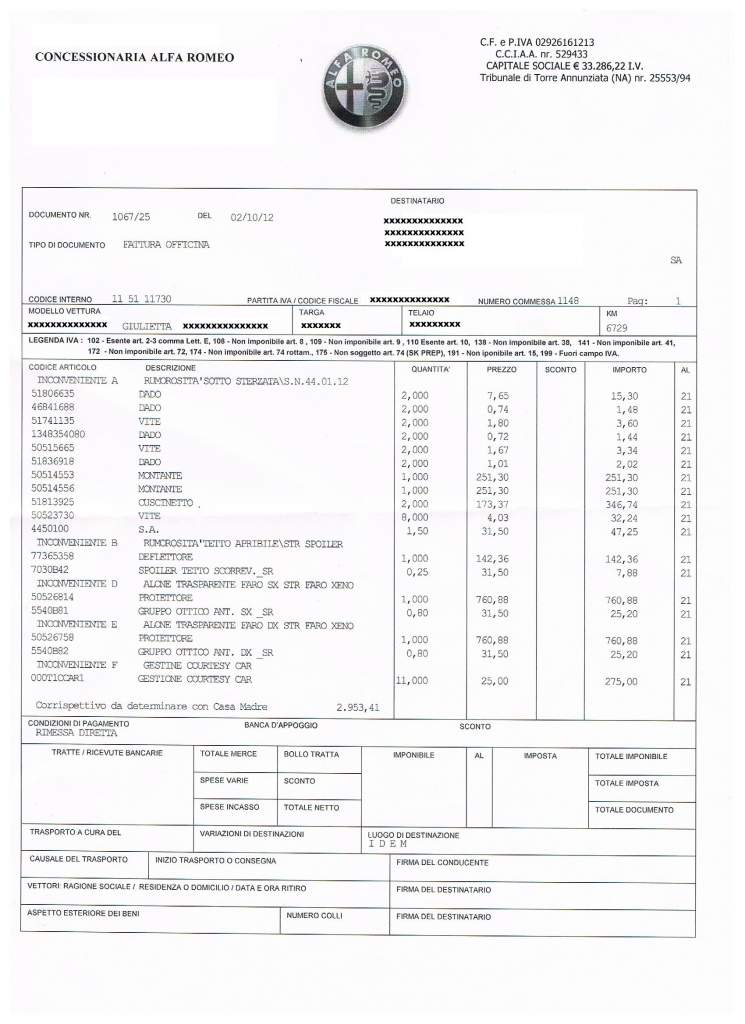

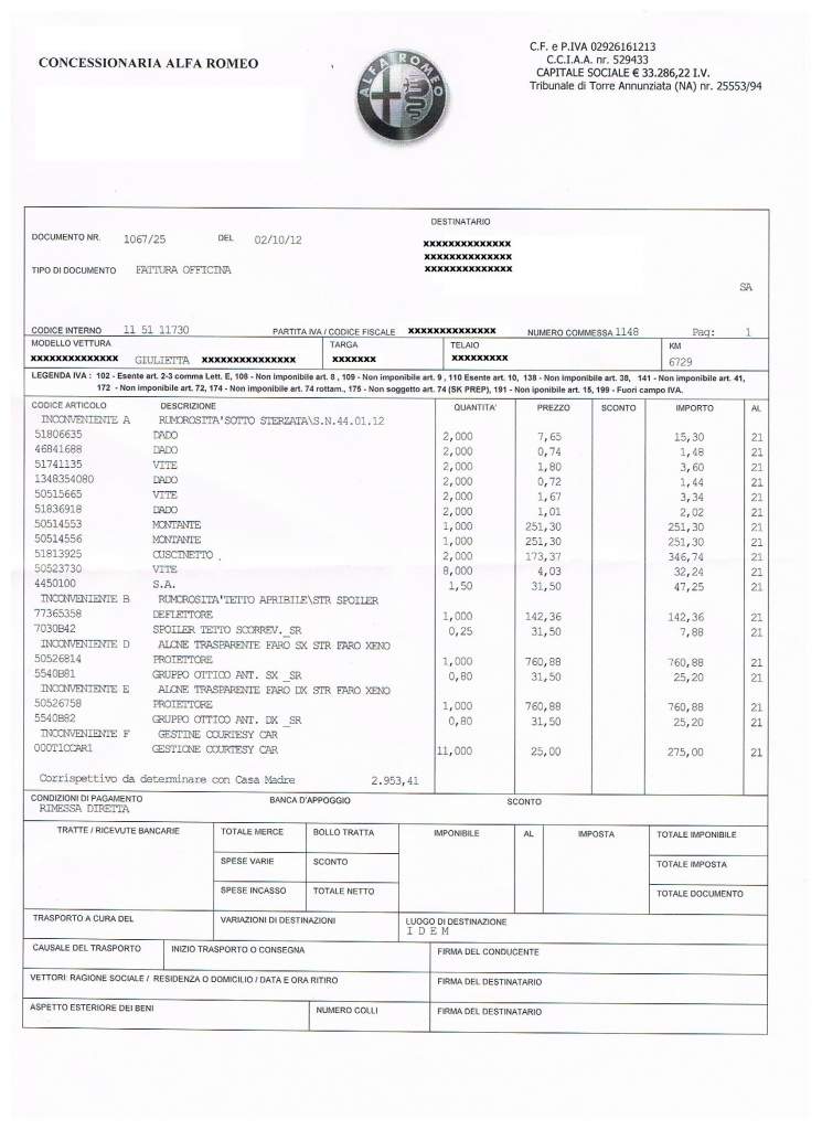

Chi ha mai parlato di Service :confused: Tant'è vero che sulla mia fattura di sostituzione con i nuovi codici non si parla di SN, al contrario dei montanti
Visualizza allegato 92091
