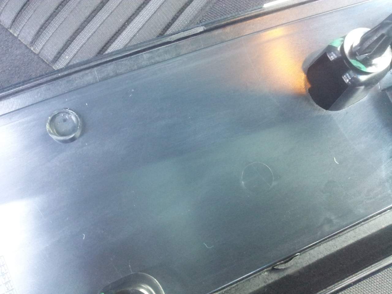

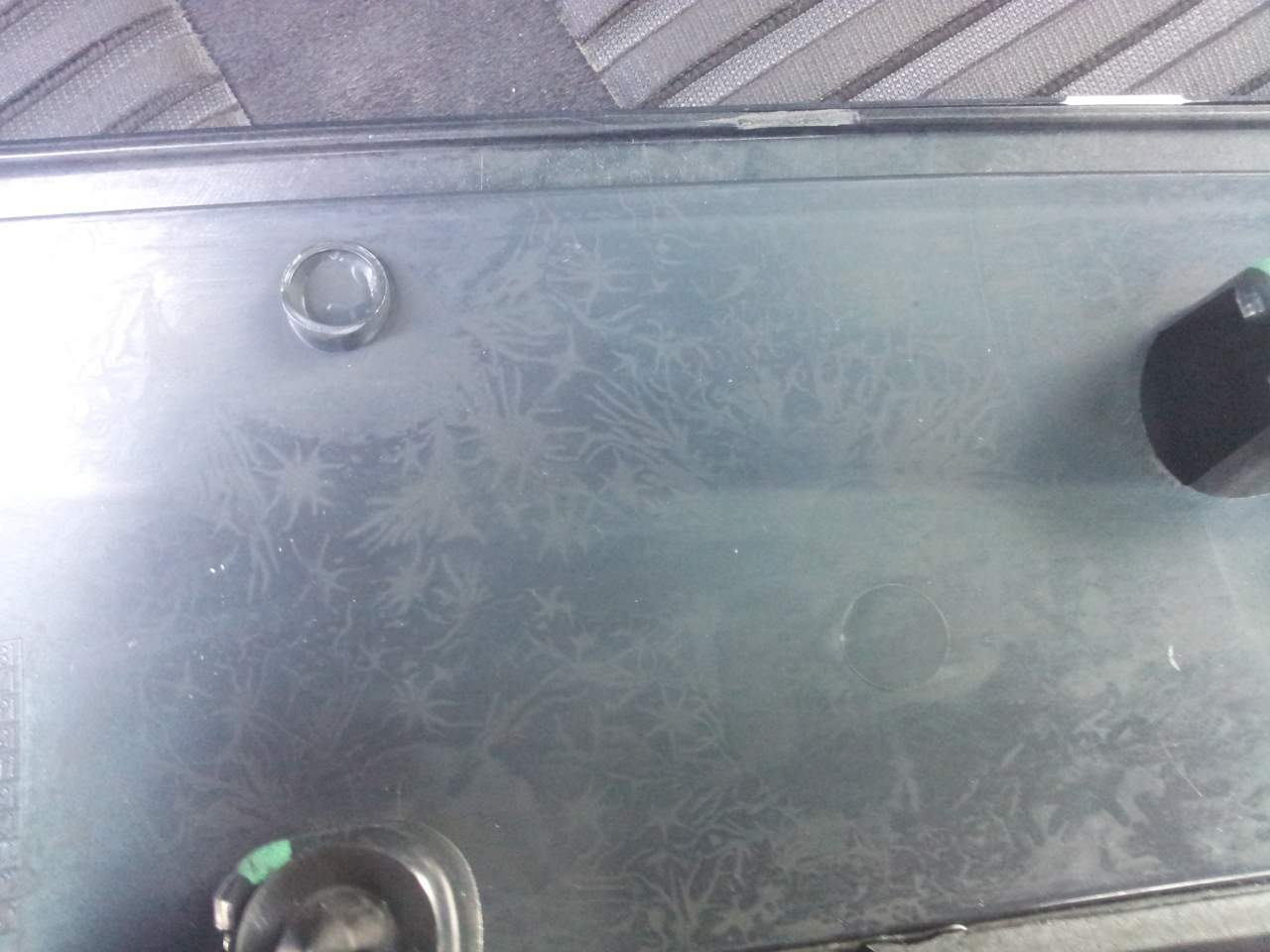

Smontando la fascia della plancia ho notato che dietro ci sono gli stessi frattali che si trovano nei fari e che passando uno straccio sono venuti via facilmente, ergo, dovrebbe essere la stessa cosa anche per i fari. Una volta già lo dissi, avevo pensato di creare una sorta di asta modellata ad arte, con davanti un batuffulo di cotone, da infilare nel foro della lampada alogena degli abbaglianti, rimuovendo così gli antiestetici frattali.
re: Giulietta - Macchie nei fari ANTERIORI
É cosí. L'ho fatto con il quadro strumenti. Li avevo le stesse macchie.
Purtroppo ricompaiono.
