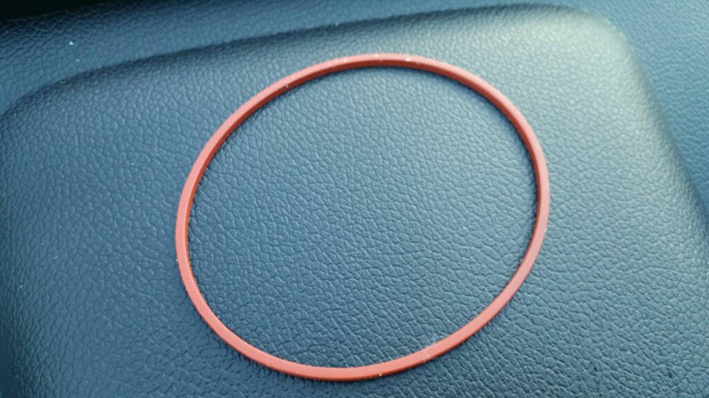

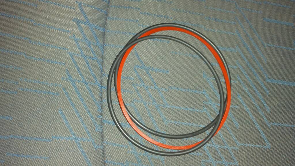

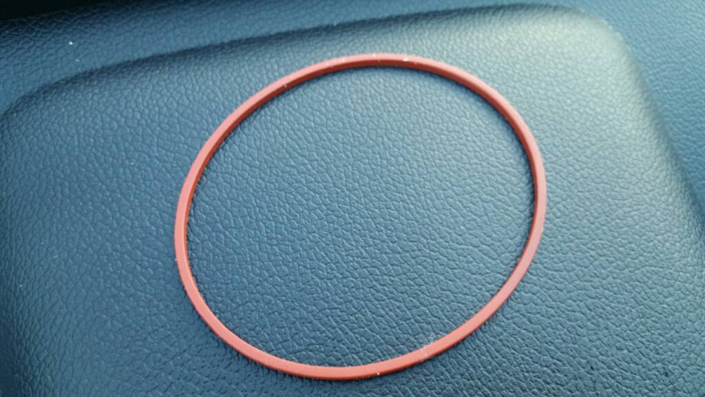

Riesumo questa discussione per informarvi che la perdita di olio dal depressore che provoca fumo e puzza di olio bruciato, può essere risolto tranquillamente cambiando un oring posto all'interno del coperchio, attenzione, NON mi riferisco alla guarnizione tra depressore e testata, ma ad un oring che in alfa non viene fornito come ricambio, ma che si reperisce facilmente presso negozi di oleodinamica. Con questa soluzione economica si risparmia tantissimo, circa 3€ l'oring contro i 150/200€ del depressore completo. Il mio motore è il 1.4 mair 170cv, ma il principio è lo stesso anche sulle versioni diesel. Qui sotto vedete in arancione il gommino originale e in nero quelli che ho adattato, raccomando di prendere quelli per tenuta olio resistenti alle alte temperature, non usate sigillanti o siliconi vari che potrebbero ustruire i passaggi di olio.

Sarebbe possibile sapere la misura esatta di questo o'ring?

Anello di tenuta (O-ring) depressore freni perde olio motore dal depressore che scivola sotto la testata ed imbratta la calotta dello scambiatore di calore. Costo anello in gomma (Viton) alte temperature, circa 0,80 €.

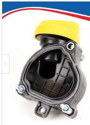

Buongiorno ragazzi.....io ho una giulietta 2010 170 cv diesel (portata sadicamente a 200) sadicamente perché adesso devo rifare la frizione e metterne una rinforzata.....non imparo mai :p. Stesso identico problema della perdita d'olio in quelle specie di "conche" di plastica...poi quando si riempiono buttano fuori e imbrattano tutto il resto. Io ho cambiato la plastica del rabbocco olio (49 €) con relativa guarnizione che trovate già nel kit. La perdita d'olio non è completamente sparita ma diminuita quasi a zero praticamente. Ogni mesetto do un'occhiata e se c'è un goccio lo pulisco con il lavafreni e pistola d'aria. Vi consiglio di far lavare il motore prima se ormai è tutto imbrattato anche se costicchia un attimo vi permette di vedere ogni minima goccia persa in giro. Potrebbe essere un problema congiunto (sia tappo olio che guarnizione pompa del vuoto) Molti dicono che è il sigillante della testata perchè vedono da li arrivare l'olio ma in realtà trafila da li ma la sorgente è la plastica del rabbocco olio.
