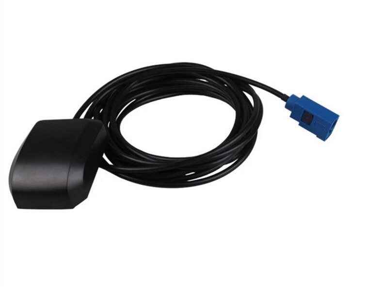

Dalle foto che ho potuto vedere sul forum, bisogna staccare il frontalino colorato e lungo del cruscotto (penso partendo dalla destra), poi stacco il 5", magari tenendo a mente le varie connessioni,e poi mettendo il 6.5 con le stesse connessioni. In aggiunta dovrò mettere anche un'antenna gps da cruscotto (ne avete una da consigliare?).

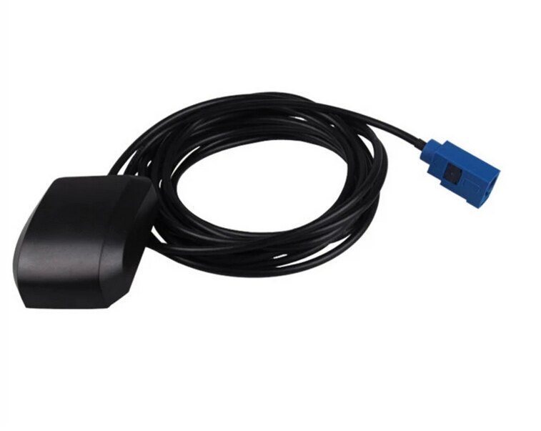

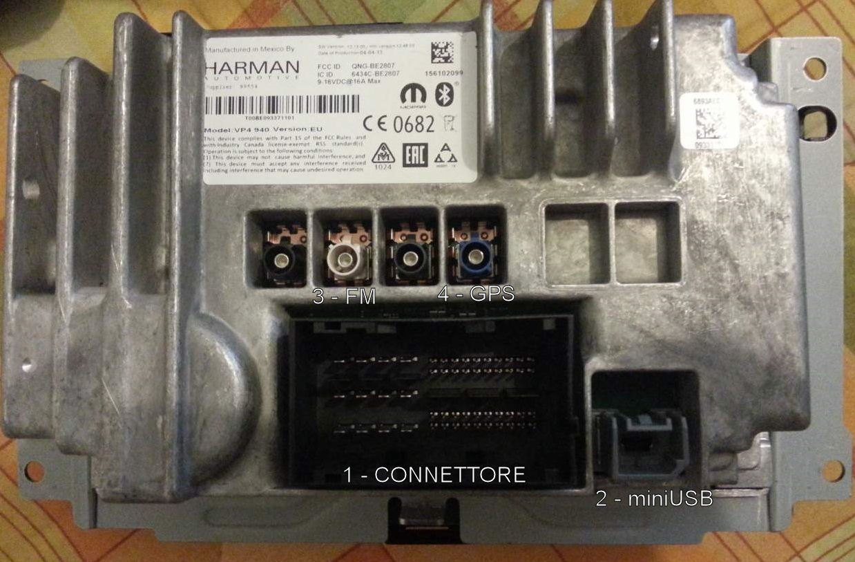

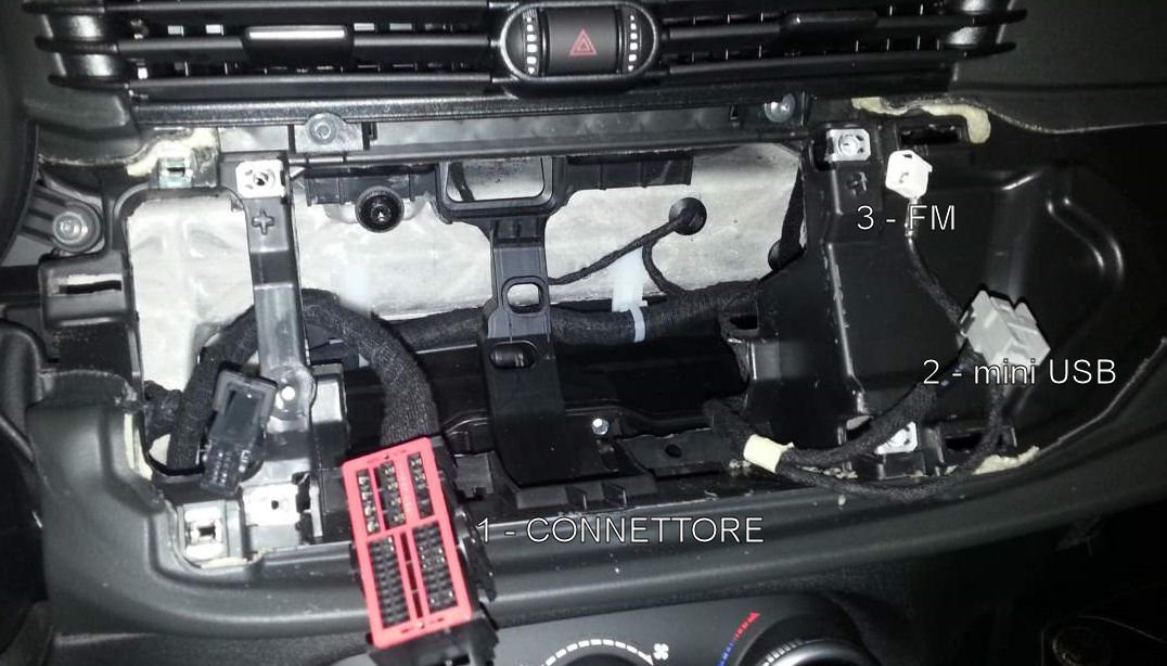

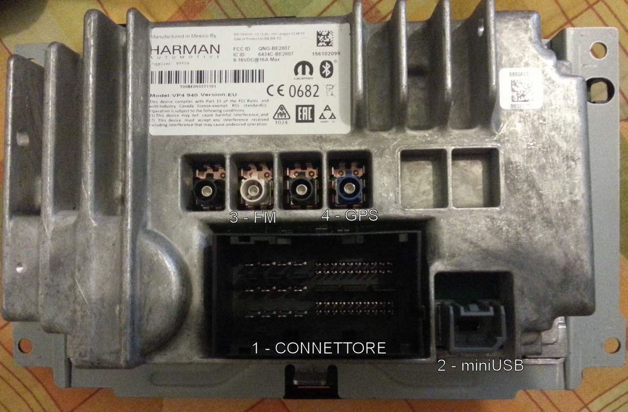

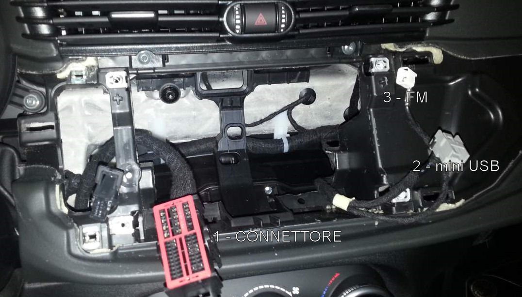

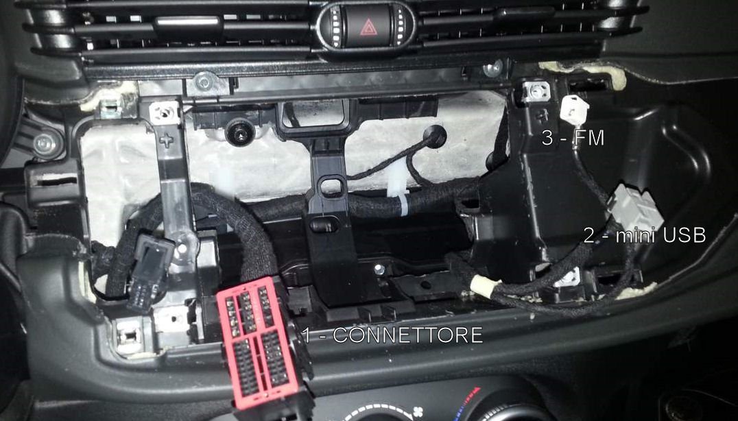

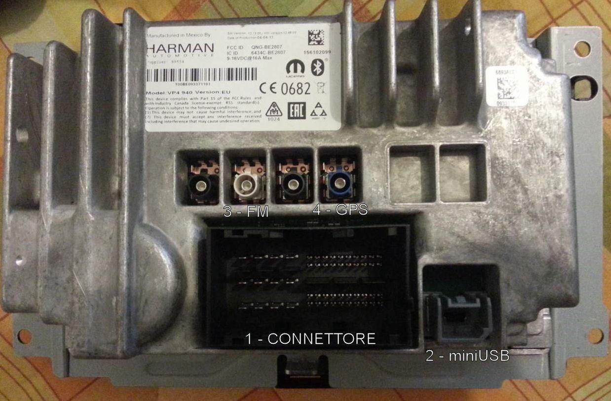

Ciao,
per quanto riguarda le connessioni, non è possibile sbagliare.
Ti allego uno schema:
Devi collegare:
1 - connettore
2 - mini-USB che và al modulo USB-AUX
3 - antenna FM
4 - antenna GPS
Nota:se vuoi puoi installare nel relativo connettore tondo l'antenna DAB
Appeni accendi il radio-nav, dovrai inserire il codice di sblocco.
Tutto funzionerà correttamente: radio (FM-AM-DAB), nav, media, bluetooth, comandi al volante, retro-illuminazione...
Avendo sostituito la radio originale, dovrai eseguire un allineamento proxy (altrimenti ti lampeggia l'odometro).
Ti consiglio di andare presso un officina autorizzata FCA o, se vuoi mantenere la funzione DAB, presso un officina dotata di software Galileo.
Io ho provato prima con il software Multiecuscan ma senza successo.

Ciao,
Visualizza allegato 121993 Visualizza allegato 121994Visualizza allegato 121995
Devi collegare:
1 - connettore
3 - antenna FM
4 - antenna GPS

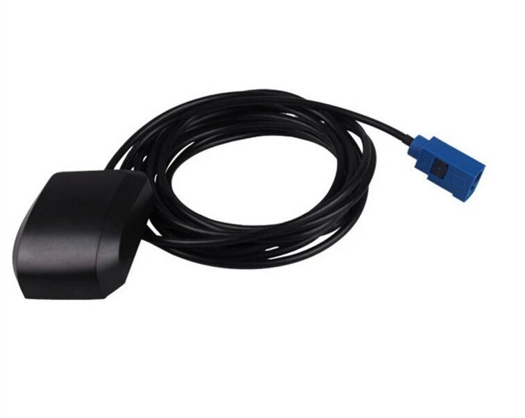

Il GPS lo trovo anche su Amazon o Ebay, giusto? Farò una ricerca. Stessa cosa vale anche per l'antenna DAB, la cerco online.
E le monto dove c'è spazio dentro il cruscotto, giusto? Tu dove l'hai inserita?
