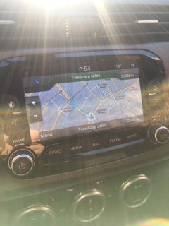

Ciao ragazzi ho appena installato l'uconnect 6,5" su la mia giuly my2014 1,4 gpl.... sul vecchio 5" avevo tre cavi la presa grande , il cavo dell'uso e cavo antenna bianco ... sul nuovo ho collegato solo presa grande e usb in quanto il cavo antenna vecchio non sapevo su quale dei quattro connettori tondi dovessi installarlo premettendo che erano visivamente differenti e non si agganciava a nessuno dei quattro .... in poche parole ho acceso il nav e non va nè il gps nè la radio ... la domanda è serve una antenna aggiuntiva per attivare radio e navigazione ????? Grazie in anticipo ragazzi
Visualizza allegato 134209
Impossibile che non si attaccante a nessuno.
Se non sbaglio l'attacco antenna è bianco, poi ti serve antenna DAB e antenna GPS.
Ognuno è vincolato al suo attacco.
Si ho girato il connettore ed effetivamente monta correttamente e la radio funziona .... sapete indicarmi i codici delle antenne gps e dab ??
