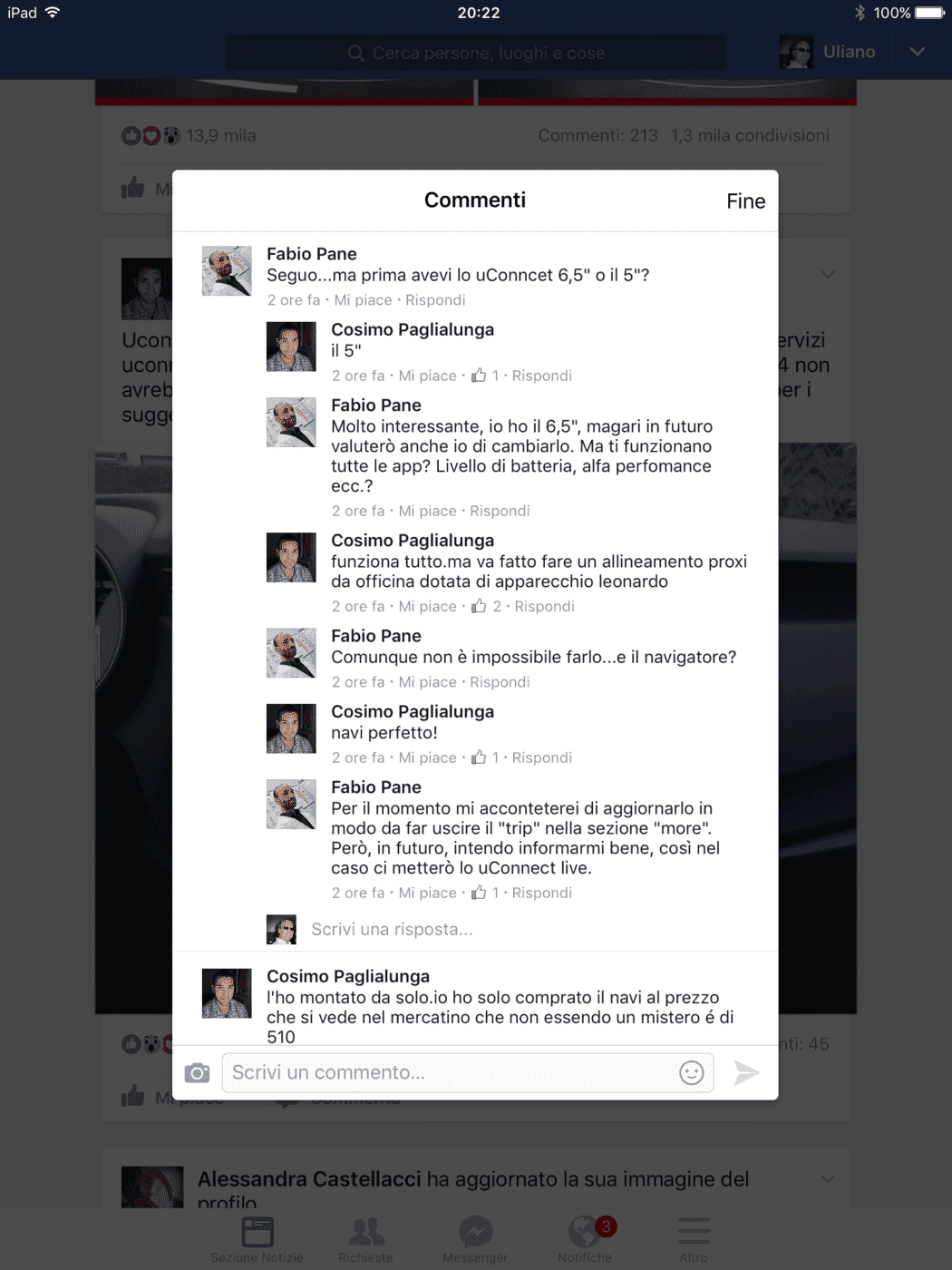

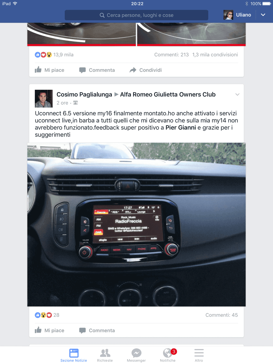

Torno sull'argomento (che sembrava definitivamente chiarito) perché proprio ieri sera mi sono imbattuto su una conversazione su FB dove l'autore dice di aver sostituito con successo un uconnect 5 non live, col 6.5 live e funziona tutto navi, app servizi live ecc...

Ulianix, questa discussione era già stata affrontata anche da me. L'utente in questione probabilmente è entrato in possesso di un 6,5 live non inizializzato ed è riuscito a farlo funzionare, ma aveva ancora i km lampeggianti e non si sa se dopo allineamento proxi avrebbe funzionato ancora.
Anche il venditore su era meravigliato e difatti non garantiva che ad altri sarebbe funzionato il live.
Anche Alfa77 lo ha comprato con la stessa speranza, ma sulla sua my14 non ha funzionato.
La chiave potrebbe essere proprio questa. Inizializzato o no?

Infatti non funzionava xke era gia stato allineto e quindi perso i servizi live
Purtroppo l allineamento è inevitabile x risolvere i km lampeggianti
