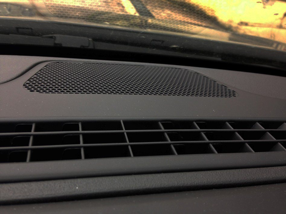

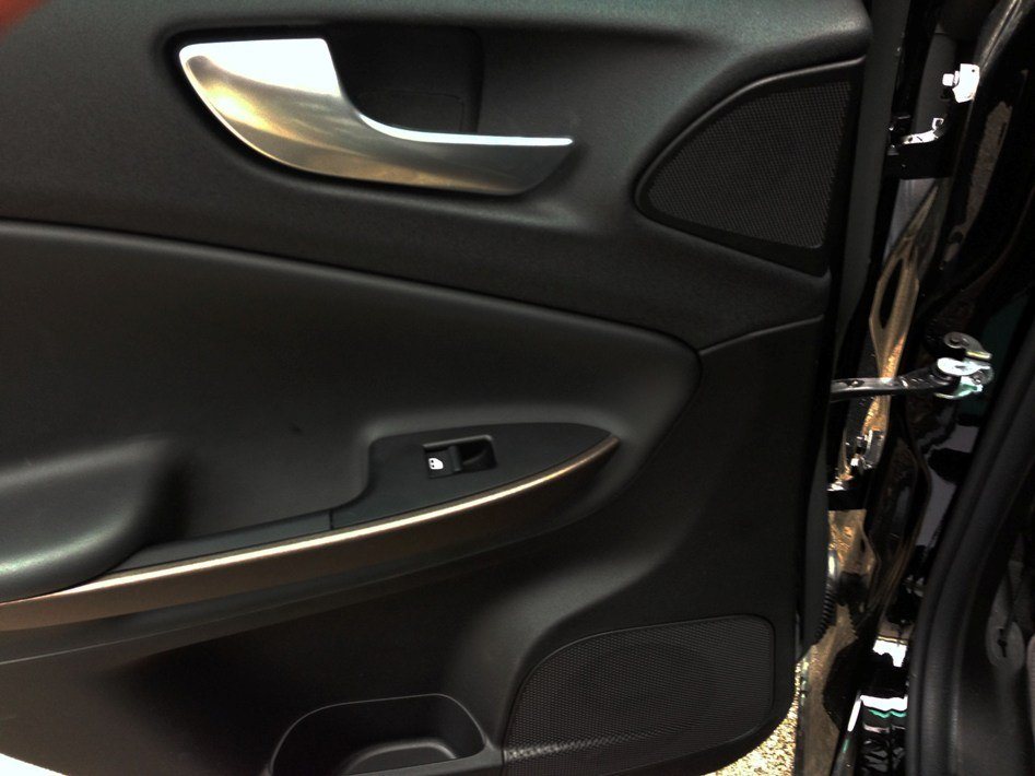

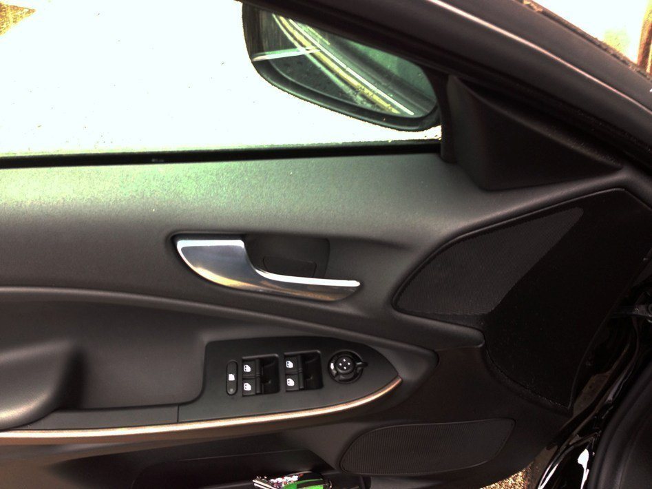

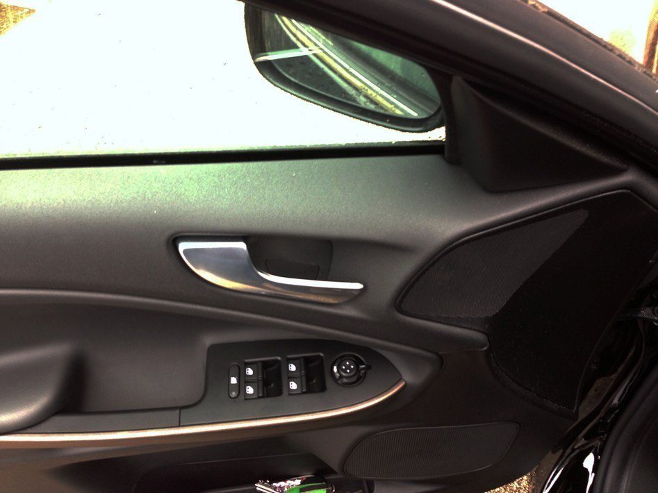

anche io ho capito la stessa cosa leggendo il manuale dei deu uConnect però Vincenzo A. in questo 3d aperto da me afferma di aver verificato che sulla sua vettura le 4 casse dietro ci sono tutte , la cosa mi ha lasciato perplesso quindi chiedevo a chi ha questo conf. exclusive + 5" senza bose di verificare quante fossero realmente le casse https://forum.clubalfa.it/preventiv...fa-gt-con-giulietta-my2014-5.html#post1044260
non sono tanto sicuro che quella al centro sia una cassa
