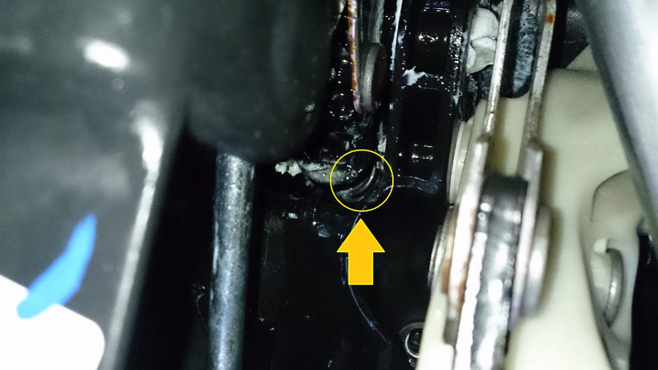

sono stato piu di un ora a cercare questa molla :S
ebbene credo che l'ho trovata e lubrifichato con il spray al silicone peró non ci sono stati miglioramenti.
Puó pure essere che si deve aspettare qualche Tempo ?
In allegato ce una foto con una molla che ho trovato dietro al pedale della frizione spero che sia questa :I-DON'T-CARE-GUY:

Re: Giulietta Pedale della frizione rumoroso !!!
Si è quella! Lo spray al silicone in questo caso è inutile. Devi usare un grasso penetrante ma che rimane attaccato. Poi devi inserire il tubicino nella nicchia che ospita la molla e lubrificare anche in profondità. Io per poterci arrivare ho usato un tubicino e ho messo all'estremità la cannuccia che poi ho inserito nella nicchia

Ottimo, quando applichi il prodotto poi premi e rilascia il pedale più volte e ripeti la lubrificazione. Uscirà un po' di prodotto che va tolto pulendo
Io ho usato il WURTH hss 2000. Ma va bene qualsiasi grasso con proprietà adesive
