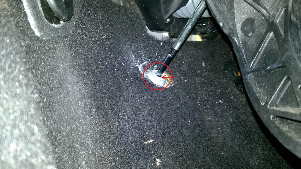

Nel mio caso è bastato ingrassare qui dentro...

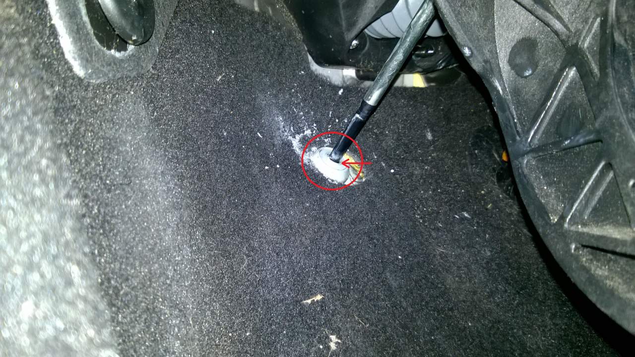

Devi adottare questo sistema:
In modo particolare per lubrificare la molla
