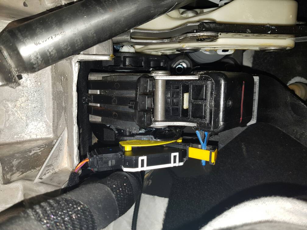

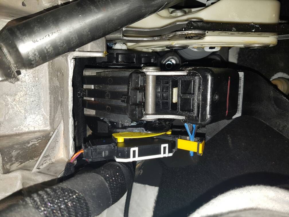

Dopo 18 euro di wd 40 prettamente inutile x il problema... ho capito analizzando il pedale che la molla non c entra niente con il TIC del pedale.
Il problema è il pistoncino che va dal pedale fino dentro la moquette.
Quando il pedale non viene premuto rimane leggermente sollevato dal pistoncino.
Una volta che il piede schiaccia il pedale il pistoncino tocca il pedale e siccome il puntale che va alla moquette e il ditale dentro al pedale sono entrambi in ferro sento in famoso TIC.

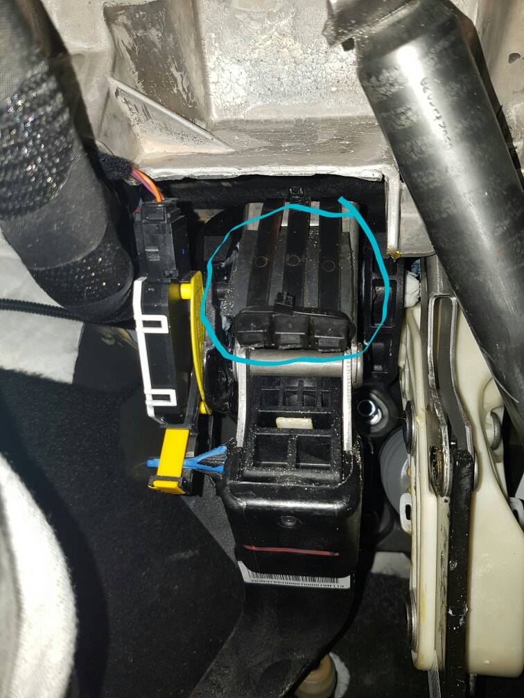

L unica soluzione che ho trovato è fare in modo che nn ci sia il gioco di vuoto fra il pistoncino e il pedale. Vi chiederete, come ?
Beh analizzando il pedale da sotto è possibile interrompere la corsa del pedale prima che si stacchi dal pistoncino, mettendo uno spessore di circa 2 cm. In questo modo il pedale rimane esattamente adiacente al pistoncino ( ma non premuto consumando la frizione ) che non farà più TIC/TAC ma semplicemente il SILENZIO.
Ho risolto così oggi stesso.
Vedrò nei giorni/mesi a venire e spero ANNI, se tutto tace
Allego una foto dello spessore aggiuntoVisualizza allegato 136544
