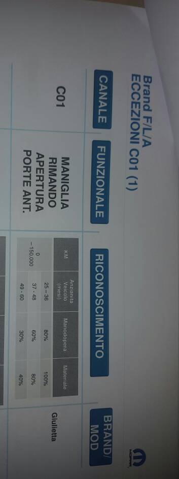

Nonostante tutto sei l'unico a cui l'hanno sistemata a fronte della garanzia di 4 anni, che esplicitamente esclude le maniglie. Infatti molti altri, hanno fatto ricorso alla service rilasciata appositamente da Alfa.
Nonostante tutto sei l'unico a cui l'hanno sistemata a fronte della garanzia di 4 anni, che esplicitamente esclude le maniglie. Infatti molti altri, hanno fatto ricorso alla service rilasciata appositamente da Alfa. Visualizza allegato 157100
Domani se trovo la documentazione/fattura la scansiono e la posto...
Mi pare di capire che sono stato un miracolato?!
I contratti di estensione più vecchi non riportavano la dicitura di “escluso maniglie” credo che siano quelli stipulati fino al 2014.

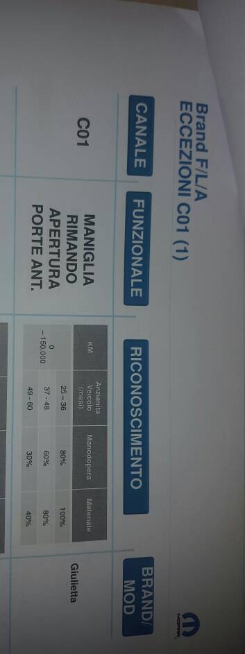

Confermo che il 30.06.2016 mi hanno sostituito il pannello anteriore sinistro in garanzia, mi hanno fatto pagare solo la manodopera per un importo di € 32,00 Ivato ( ho provato a incollare copia della fattura ma non ho ancora sufficienti privilegi per farlo).
