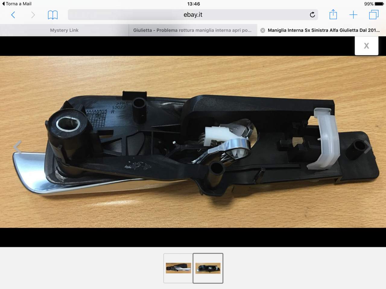

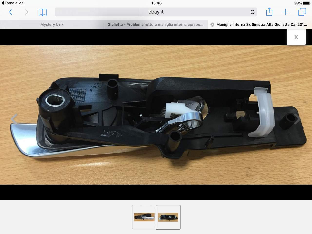

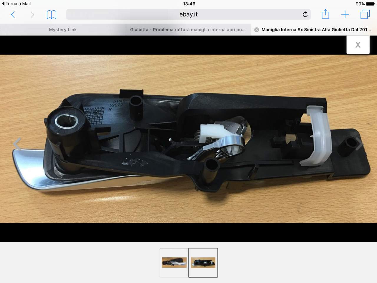

image.jpgPotrei sapere dalla foto dove si rompe esattamente?
si spezza il braccetto grigio al centro,dov'è inserita quella clip bianca!
si spacca dove c'è il foro dell'alberino dove ruota la maniglia, come illustrato da badwithin , è ovvio che si spacchi in quel punto , è il punto di maggior sforzo e ovviamente gli astutissimi ingegneri alfa ci hanno messo il perno di rotazione.
