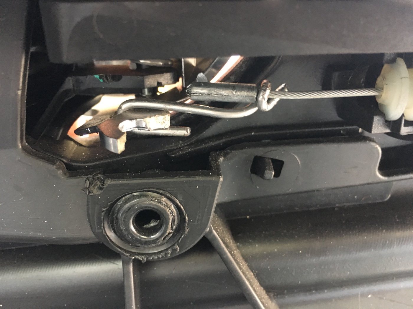

Apro la portiera, sento un clack e la maniglia diventa molle. Che culo, non aspettavo altro e domani devo anche andare a un matrimonio!
Comunque, smonto il pannello e vedo che il cavo di apertura è ancora agganciato alla maniglia. Non capisco bene cosa si sia rotto. Metto una foto
Non potendo fare altro rimonto il pannello, tiro la maniglia e la porta si apre (che culo!!) ma la maniglia è completamente molle. Chiamo l'infomore per aprire una segnalazione anche se l'auto non è più in garanzia (avevo esteso un anno). Dovrò portarla in officina e poi valuteranno.

ciao io l"o riparata seguendo le istruzioni della guida che ho trovato qui nel forum.E" un lavoro un po complicato ma fattibile.
Io abito in zona venezia se sei di queste parti posso aiutarti.
Ciao cecchinato, anch'io sono della zona di venezia e ho la maniglia interna lato guidatore rotta. Molto probabilmente il materiale ha ceduto per fatica, in quanto sotto dimensionato per sostenere il carico che gli è applicato. Se mi puoi aiutare a risolvere una volta per tutte questo problema. Grazie.

Tutto ciò che ho saputo, è che la Casa avendo riconosciuto la difettosità, sulla maniglia porta ti da ora 4 anni di garanzia e non solo 2 (anche perché va sostituito l'intero pannello dal carozziere). Su un modello ormai in produzione dal 2010 preferiscono estendere la copertura in garanzia, che intervenire sul progetto! Che dire.. Questa è la policy al momento sulle Giulietta. Suggerimento: nella bella stagione (quando non c'è pericolo di congelamento della mano SX) aprite la portiera dopo aver tirato giù il finestrino lato guida, stiel HAZZARD ! -:) Buena Suerte !
Ultimo aggiornamento. Avendo anch'io la maniglia interna ant. sx rotta, ho interessato il titolare della concessionaria dove acquistai la Giulietta. Lui si è subito mosso e oggi (14/09/16) mi ha riferito che per la sostituzione del pannello devo contribuire con 50€ (costo pannello + manodopera). Ho subito accettato in maniera tale da ricevere e montare il panello il prima possibile. AR non mi ha riconosciuto nessun intervento in garanzia, perché i 24 mesi sono scaduti il 31/07/2016. Nemmeno aver fatto tutti i tagliandi previsti presso officina ufficiale AR è servito a far rientrare in garanzia l'intervento.

Il titolare della concessionaria farebbe bene a dirti che FCA riconosce l'intervento parzialmente in garanzia, o per meglio dire nel tuo caso il ricambio al 100% essendo entro i 36 mesi e la manodopera al 80%....leggendo il thread avreti capito che non è tutta farina del suo sacco....o pensi che un concessionario ti regali un pannello porta da quasi 500 euro? Capisco il tuo sconforto, però aspettiamo che una volta passato in Dacia, tu ti faccia sentire ogni tanto.
