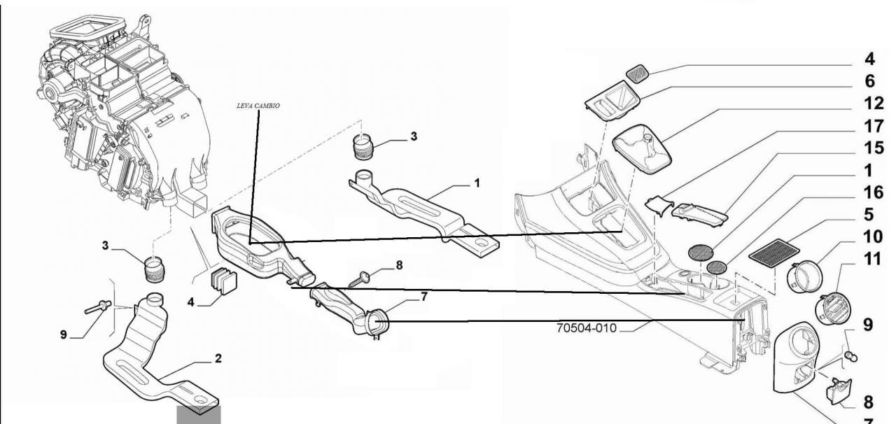

Salve a tutti...torniamo nuovamente in argomento per capire effettivamente come adoperare questa modifica. Da quanto capito,il condotto esiste già sulla progression, ma è ovvio che esiste un'ostruzione che impedisce il passaggio del flusso al condotto. Dalla foto che riporto di seguito, si nota come il tappo numerato 4 crei questa chiusura con il condotto. Qualcuno è in grado di fornire una soluzione al problema. Io vorrei smontare la cuffia del cambio e il porta oggetti vicino al DNA per vedere di individuare questo tappo numerato 4 per capire se è lui "la pietra dello scandalo".

Scusate l'intromissione, ma il disegno dello spaccato della climatizzazione nel tunnel da dove salta fuori, sarei molto interessato ad averne altri.

Ciao...purtroppo il lo rimedia tramite un'altro utente...alfista_cc,che lo pubblicò tipo un'anno fà in un'altro post...purtroppo io non ho la possibilità di averne altre,anche se ne vorrei proprio come te.

Viene dall' ePER (disponibile tramite CD/DCD/WEB), ma l'accesso è limitato solo a determinati utenti:
ePER è uno strumento per la consultazione e l’interrogazione integrata dei diversi cataloghi prodotti del gruppo Fiat, studiato per un utilizzo da parte della Rete Assistenziale e Commerciale dei marchi FIAT, ALFA e LANCIA.

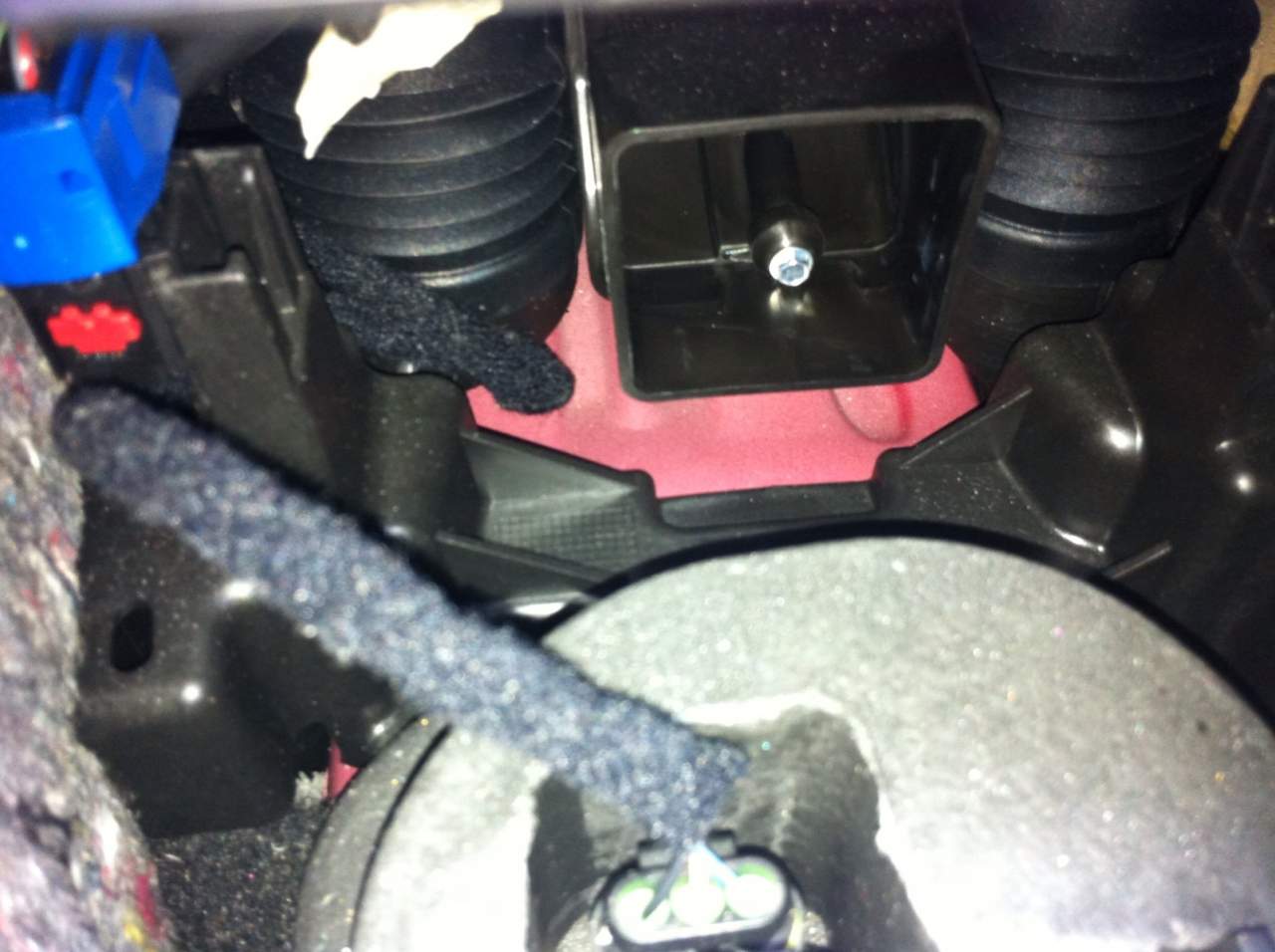

In primis,ho smontato la cuffia del cambio (tramiteil classico gioco ad incastro)...poi,ho sbirciato sotto al portaoggetti vicino al manettino DNA,e noto che in fondo si intravedoto dei tubicini zigrinati morbidi,che da quanto ho potuto intuire,erano quelli che permettono il passaggio dell'aria ai condotti di areazione sotto i sedili e quindi ai piedi dei passeggeri posteriori.

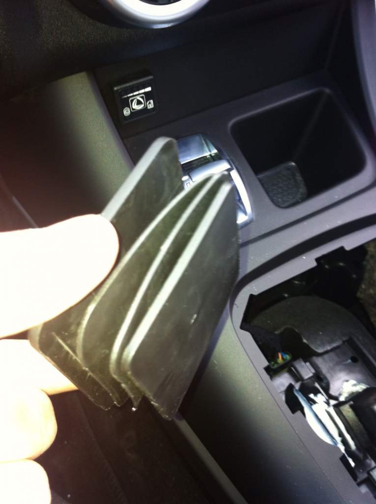

A quel punto,ho intuito che tra questi 2 tubi,ci doveva essere PER FORZA il mio condotto OSTRUITO. E infatti...accendo l'aria...e metto la mano su un quadrato di grosse dimensioni...ho notato subito che aveva gioco,non era fissato. Quindi...l'ho mosso un pò e...mi è rimasto in mano!!!E come per magia...ARIA!!!!
A questo punto,manca solo un condotto intermediario (come si può evincere nella foto della discussione) che circonda la leva del cambio,e si aggancia al condotto finale (altezza bracciolo) che poi andrebbe a sparare l'aria nella bocchetta posteriore.

Aggiungo solo la foto del tappo in questione e l'uscita aria sotto il dna, ho fatto anche io il collegamento con la bocchetta posteriore: image.jpg image.jpg

Aggiungo solo la foto del tappo in questione e l'uscita aria sotto il dna, ho fatto anche io il collegamento con la bocchetta posteriore: Visualizza allegato 99057 Visualizza allegato 99058
