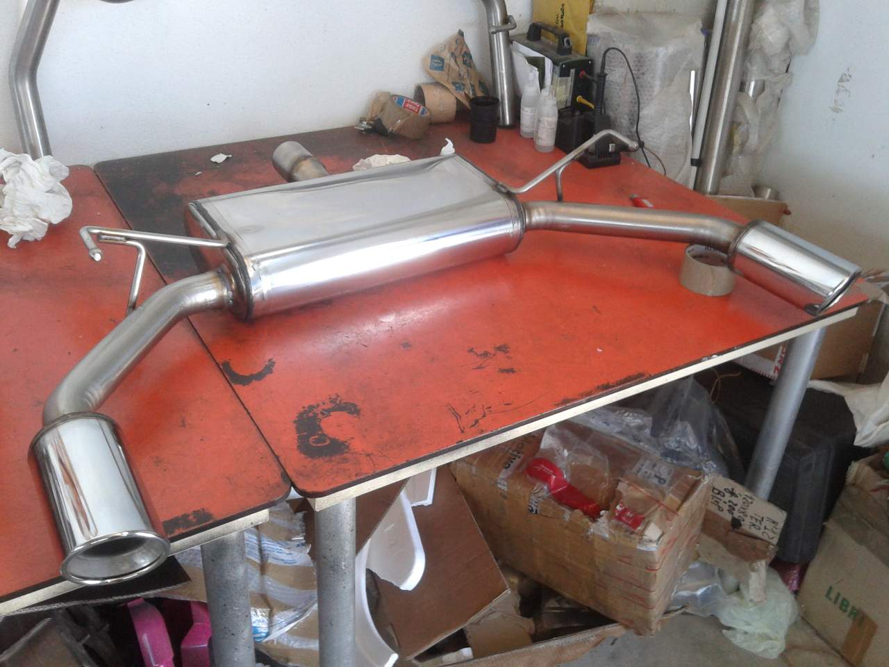

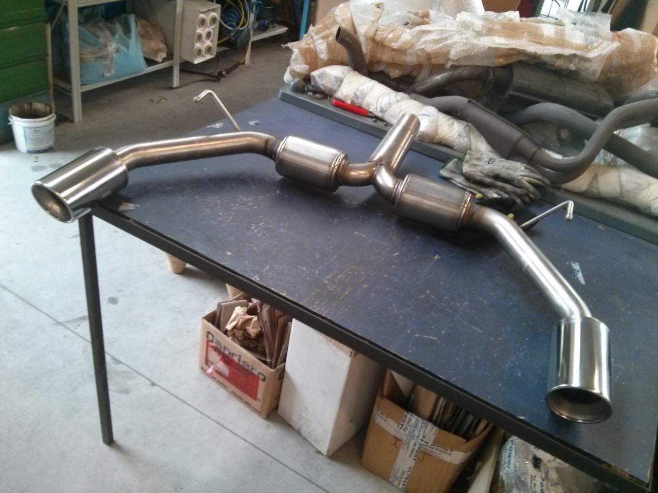

Hahaha ok, posso farti un'ultima domanda ? la powermotive oltre al finale con valvola mi aveva inviato anche il classico finale silenziato e uno bipancia, cambia qualcosa a livello di prestazioni e sound ? ti allego le foto con i prezzi ( [FONT=&amp] posteriore silenziato sportivo ad euro 490 + i.v.a. oppure bipancia racing euro 390 + i.v.a. )

Per il finale "bipancia " semplicemente e un po silenziato rispetto al libero .. ma come ti ripeto fai un giro nella discussione del magneti marelli per farti un idea ..del sound (non sto dicendo di prendere quello precisiamo )

Il tubo e tutto da 60 .. I finali sono solo delle riduzioni da 60 al diametro che vuoi tu ... io ti dico che ho su dei 120 passano a filo e sono bellissimi esteticamente, perché riempiono tutto . Non scendere sotto i 100

Sisi, c'è scritto che il 65mm è da abbinare al cat da 65, con la misura prima intendevo se sapevi la misura proprio del finale della marmitta per sapere tra i 103mm e quelli originali quanta differenza c'è :eek:
Non vorrei dire una cazzata ma originali sono da 80 poi ci sono maggiorati da 90 sempre originali d 120 sn così
Quello dentro é l originale
