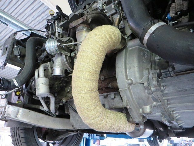

lavorone inutile equivale a mettere il 200celle al posto dell'originale,a questo punto conviene fare anche i colettori e spostere la turbina e modificarla,però si va oltre al solo migliorare il sound
Be tu hai mappato.. quindi nemmeno tu volevi solo migliorare il sound .. io non ho detto che era per il sound ;) .. poi perché dovresti spostare la turbina ? La posizione è perfetta più vicina possibile alle uscite dalla testa per avere la maggior velocità dei gas . Fare i Collettori e una chicca .il problema vero è al uscita . Poi perché equivale a mettere il catalizzatore al posto del originale ? L'originale e subito al uscita ,questo è sotto ed è un 200 celle che frena molto di meno i gas . I gas verranno frenati sia che lo metti a 1 cm sia che sia a 30 l'unica differenza è che il catalizzatore più caldo é , meglio lavora , per quello viene sempre posizionato al uscita dei collettori . secondo me ha la miglior curva di uscita che si possa fare molto meglio di tutti i downpipe in commercio . O scarichi . e semplice e comunque è su di una giulietta con 320 cv.....
Inviato dal mio SM-G900F utilizzando Tapatalk
MI...320cv Apperò!!! sicuramente non ha solo il downpipe kat sportivo e mappa.
Certo che volevo qualcosa in più oltre il sound:cool: e dicevo di spostare la turbina sul fatto di fare i colettori in acciaio nuovi e di conseguenza va spostata.
Anch'io ho il 200celle ed ho deciso di metterlo al posto dell'originale e se apri il cofano nessuno si accorge della differenza, ho fatto saldare i paracalore come da origine,comunque se hai in mente quel progetto e lo metti in opera posta le tue impressioni.
Be io vorrei farlo uguale .. questo ha fatto intercooler turbina lavorata mappa collettori e scarico come.in foto il motore originale
.... ma non voglio arrivare a 320 . Sono troppi per un anteriore con le nostre gomme . E poi io ci voglio fare dei km.. quindi 300 bastano
