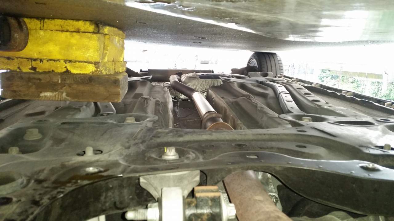

Comunque con il centrale non cambia nulla di sound .. giusto per avvertirti uploadfromtaptalk1444157017765.jpg

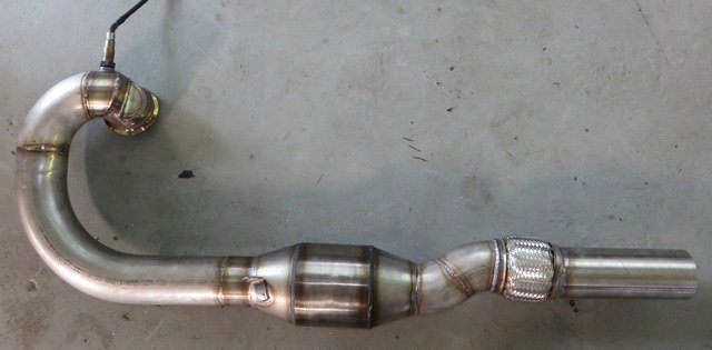

Io vorrei fare una roba di questo tipo mi sembra la soluzione più semplice-efficente
Inviato dal mio SM-G900F utilizzando Tapatalk
perchè se vuoi fare come in foto cioè un downpipe con kat sportivo il katt dove andresti a riposizionarlo? l'unico posto è dove alloggia da originale cioè appena sotto la turbina
