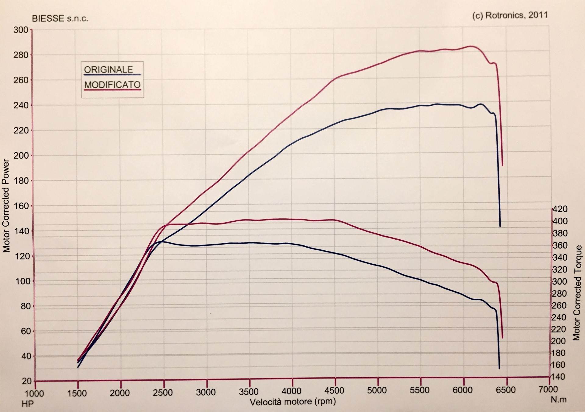

Fatto mappare oggi da Biesse Racing la mia (My 16 con TCT), ho voluto una mappa "conservativa" chiedendo che la coppia max non andasse oltre 405 Nm e la potenza max intorno ai 285 (avrebbero potuto andare sui 420Nm e 295cv, ma ho preferito restare con un margine più sicuro). Quando riesco carico il grafico se volete..

Ecco il grafico con le rullate prima e dopo mappa:

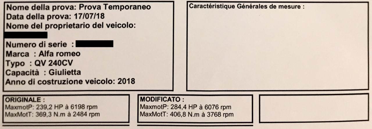

Qui i dati:

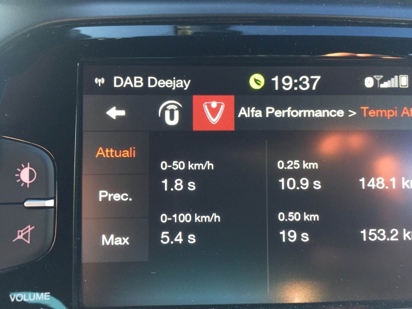

Per quanto non possa essere un dato molto significativo, qui una accelerazione da fermo con launch control dopo la mappa.
Purtroppo non avevo tanta strada libera, quindi non guardate i dati del mezzo Km, però è "simpatico" vedere 0-100 in 5,4
Ho fatto solo quell'unico tentativo, quando avrò tempo e spazio proverò meglio, e anche il Km da fermo..

Qui i dati:

Come va a sensazioni?che cambiamenti hai notato?
#110
Ottimo hai praticamente le prestazioni della squadra corse. Come ha fatto Biesse accelerando a fondo a non far scalare in automatico la marcia?
Benzina 95 o 100 ottani? Ti ha dato qualche suggerimento in merito?
Se uno col piede pesante? Facci sapere se dopo un utilizzo intenso le prestazioni si riducono..così pare secondo alcuni.
