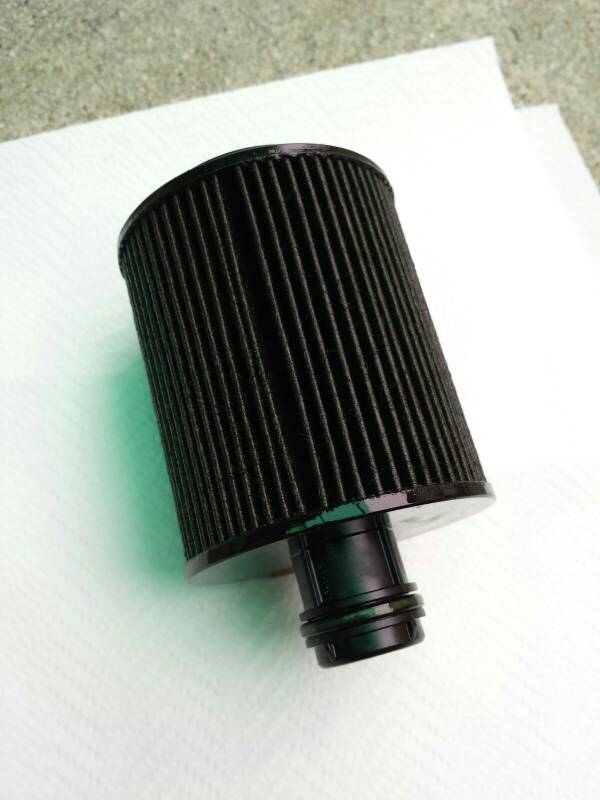

Tagliando che ho fatto oggi ad una qv
Olio Selenia sp 18000km dal precedente cambio (tot80000) sempre usato Selenia
Guida del propietario normale. Uso cittadino
Come si può notare il filtro è normalmente sporco ... valorizza sempre più la mia teoria che il tipo di guida (nonneto o normale o sportiva o racing ) su questo motore conta molto di più del tipo di tragitto che si fa (cittadino autostrada extraurbano ) .
