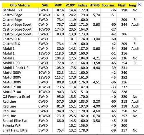

Uno dei criteri a cui bado personalmente nel sostituire un olio ufficiale e' la viscosità caldo..a 100 gradi il selenia sport power sta sopra ai 15 mentre tutte le alternative 5w40 sono tra 13 e 14,5..solo il red line ha la stessa viscosità a caldo ma costa anch'esso una fuciliata come il selenia. Ma ammetto di volerlo provare al prossimo cambio olio. È vero con l'utilizzo il dato diminuisce ma se in alfa hanno pensato a quel dato di viscosità c'è un motivo. Sarà per la particolarità di fasce a basso carico tangenziale?

in rete ho trovato una tabella che indica il Q8 5W40 FORMULA EXCEL con un indice di viscosità a caldo di 15.5
anche questo specifico per auto ad alte prestazioni, ma è sempre acea A3/B4, e non C3 per auto catalizzate.
sembra proprio che le due code insieme non si possano avere.
