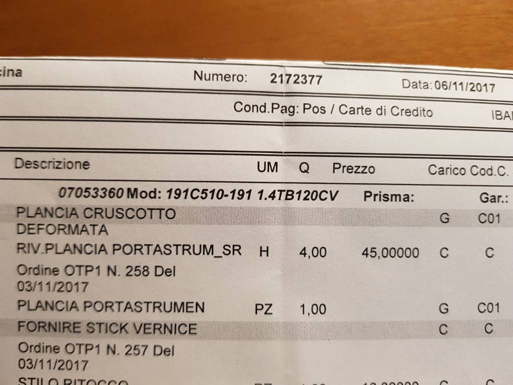

Ciao a tutti, torno a scrivere dopo due mesi e, perciò, vi rinfresco la memoria: la mia Giulietta è un luglio 2010 con 115.000 km. Fatta la segnalazione in concessionaria circa un mese fa, non avendo avuto notizie sono ripassato io oggi. Non mi aspettavo molto visto che l'auto ha più di 7 anni, invece ....miracolo: mi passano il 100% del pezzo è pago la manodopera perché, come dettomi dalla ragazza al Service, fino a 8 anni il pezzo è a carico di FCA. Appuntamento fissato per il 30 novembre. Tutto questo senza contrattare nulla né mi hanno fatto problemi per i tagliandi effettuati dal meccanico di fiducia. Non so se l'elevato numero di segnalazioni ha fatto allargare le maglie dell'assistenza, questa OTTIMA notizia è fresca di un paio d'ore.

Eccomi.
Macchina ritirata stasera.
Lavoro perfetto.
Tempo di esecuzione: 4 h
Ho pagato 180€.
