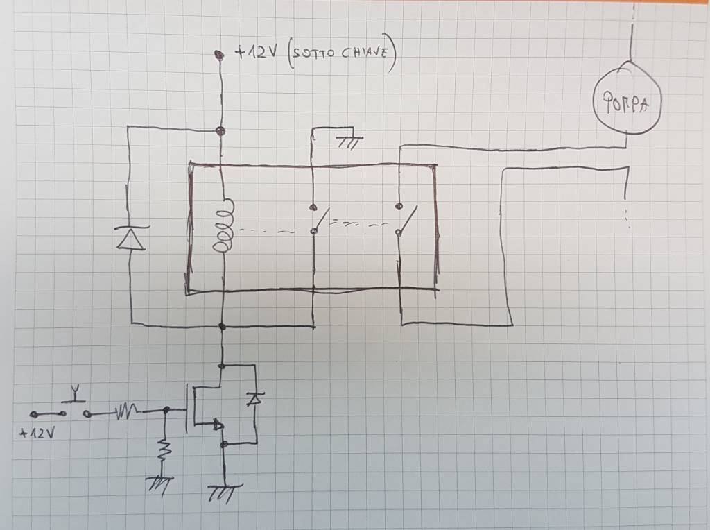

Propongo uno schema. Al posto del pulsante si può inserire la stregoneria che più si desidera!Visualizza allegato 149659
Innanzitutto aggiungo che in qualche versione di Giulietta, mi pare a GPL,il relè che sta nella scatola fusibili nel motore, anzichè T17 è T10 quindi occhio a chi vuole interrompere i fili da quella parte, e comunque non interrompete i fili piccoli che comandano la bobina questo relè perché vi potreste ritrovare l'errore in centralina,ma sempre e solo il filo di potenza che porta l'alimentazione alla pompa, qual'ora vi dimenticate all'avviamento di ripristinare con l'interruttore nascosto,
Poi quoto il disegno di sirisud, è come lo avrei fatto io.

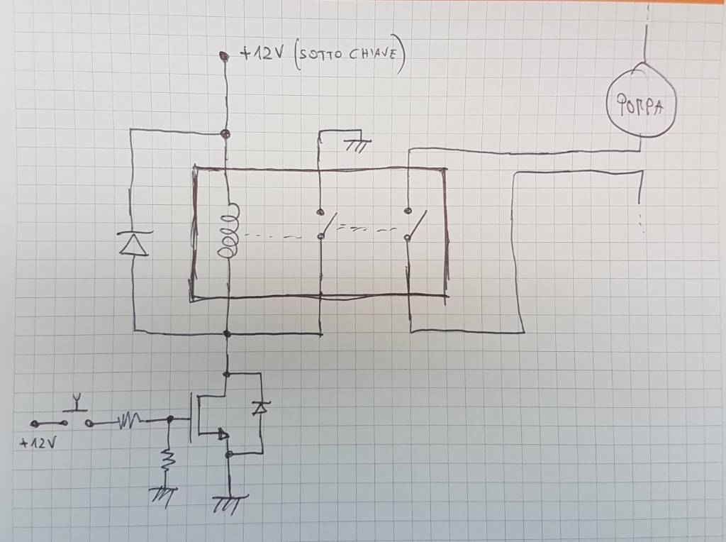

Scusa ma io sono ormai circa 25 anni che non armeggio più con diodi, resistenze, condensatori e quat'altro di elettronico, armeggio solo con collegamenti industriali, civili e sui macchinari, quindi relè, trasformatori, teleruttori ed altro ma non più con componentistica. Non riesco ha capire a cosa servano tutti quei componenti frà il pulsante ed il relè, perché non mettere solo il pulsante, o interruttore in base al relè se sia passo passo o no? potresti spiegarmi vorrei capire, io ho sempre sete di informazioni perché nella vita non sai mai quando una di esse può servirti.

Ho inserito un mosfet controllato da un pulsante in quanto si parlava di chiave elettronica, centralina e quant'altro (sarà una di queste che adotterò). Se non si vuole inserire nulla di tutto questo ovviamente si può sostituire il mosfet con un semplice pulsante! ;)
a ok, adesso ho capito.
grazie

E' corretto usare un relè a doppio scambio, in quanto da maggiore affidabilità, ( io ne ho usati due, totale 4 scambi in parallelo), e consiglio di usare non i relè automobilistici come quelli che sono nella scatola fusibili, ma quelli usati in elettronica, in quanto hanno dei consumi di corrente bassi e quindi non scaldano nemmeno dopo diverse ore con il motore acceso.Ci sono relè con scambi da 10-12 ampere che in parallelo aumentano.
Per quanto riguarda l'uso del mosfet,in questo caso si può ritenere non essenziale in quanto anche un piccolo interruttore è in grado di far passare almeno 0.5 ampere, ed i relè per elettronica assorbono meno di 0.1 ampere
Il positivo che alimenta il relè io l'ho preso direttamente dal filo che alimenta la pompa, a monte ovvio, e quindi è sotto quadro e quando il relè della vettura alimenterebbe la pompa automaticamente alimenta pure il nostro relè di interruzione.
I relè li ho ubicati sotto il coperchio di plastica che copre il gruppo pompa sopra il serbatoio, e da li esce solo un piccolo filo in più che fornisce la massa al nostro relè aggiunto.Praticamente non si vede nulla !
