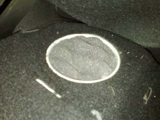

Sono lieto di comunicarvi che in una nota officina di torino sembra che abbiano risolto il rumore all anteriore che mi tormentava sullo sconnesso. Erano i tamponi degli ammortizzatori!
Intervento in garanzia. Chi ha avvertito lo stesso rumore 'Tonk Tonk' puó farlo presente alla sua officina! Adesso cn una stretta generale ai vari organi del semiasse anteriore la giul è perfetta!
