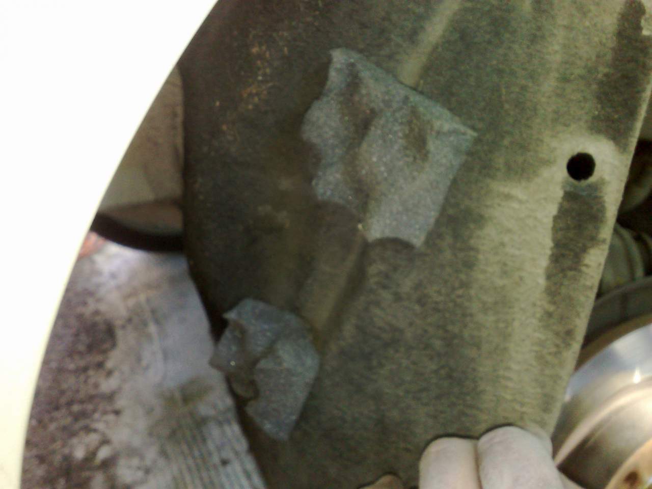

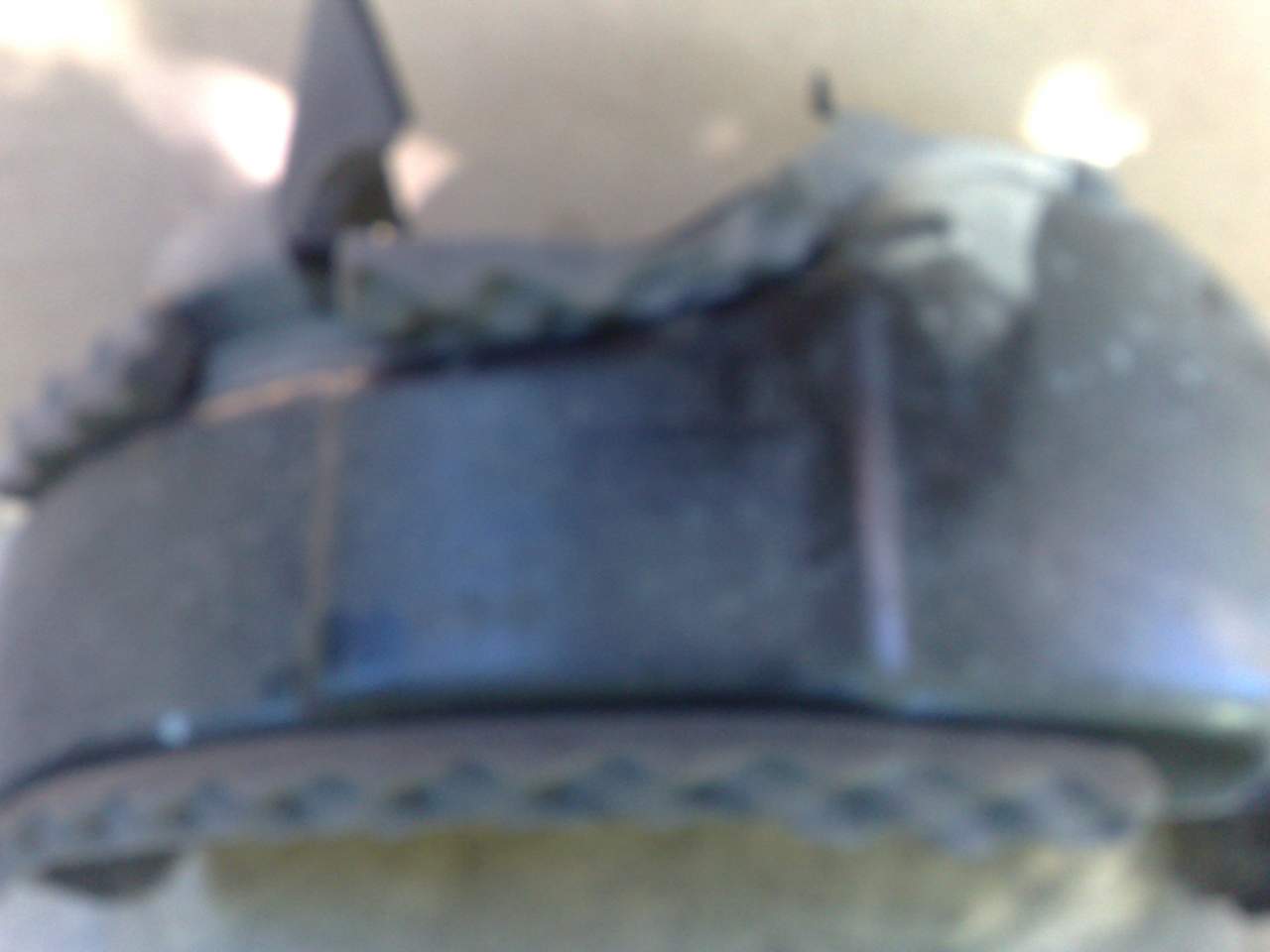

Risolto il problema di rumorosita' delle sospensioni dovuto alla vibrazione dei passaruota interni 13052013002_1.jpg13052013001.jpg16052013006.jpg anteriori e posteriori contro la carrozzeria ......Li ho somontati e applicato nel punto di contatto strisce di spugna fonoassorbente come da foto .....sembra incredibile di come alcuni micromovimenti siano cosi' fastidiosi ,,,,,risultato eccellente
