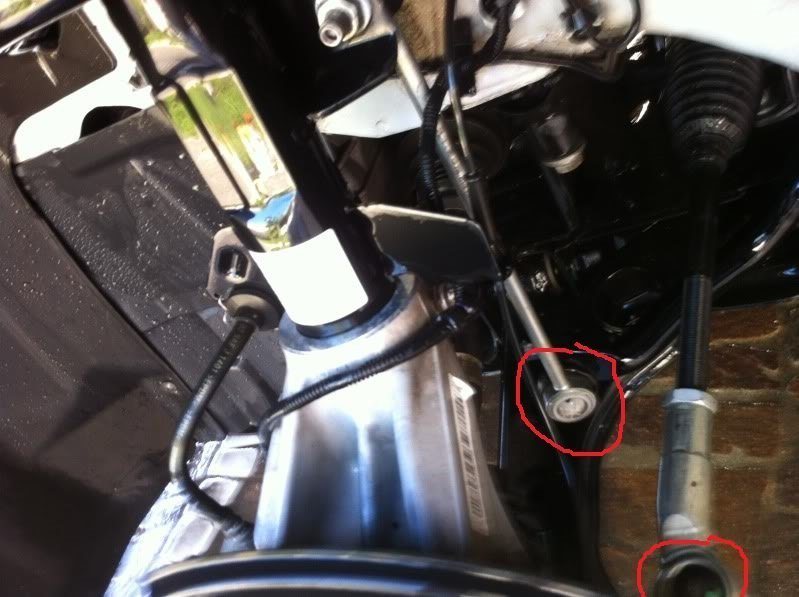

Gommini della barra stabilizzatrice.
Dovrei avere una foto da qualche parte....

Se conosci anche qualche tecnica particolare per poterli lubrificare in modo efficace ci fai sapere, grazie!
Re: Giulietta - Rumori ammortizzatori anteriori e posteriori (soluzioni 1° post)
Unico accorgimento è alzare l'auto su crick o cavalletto per far stendere il gruppo sospensione.
Trovata foto.
Ho cerchiato i punti da lubrificare:
Io con questo metodo ho risolto, un intervento mi dura oltre un anno.

Premesso che le testine sferiche sono immerse nel grasso già di fabbrica, ma prima del montaggio si può integrare un'altra piccola quantità di grasso rimuovendo la cuffia di protezione. Una volta aggiunto il grasso riposizionare la cuffia che solitamente viene tenuta ferma da un anello elastico. Questa è l'unica operazione possibile per tentare di allungare un po la vita della testina, lubrificare dall'esterno non serve a niente.
A titolo puramente esplicativo vi mostro com'è fatta la testina sotto la cuffia, questa è una testina leva cambio, ma il sistema è lo stesso.
Poli mi autoquoto! come fa il lubrificante ad arrivare al di sotto della cuffia?
