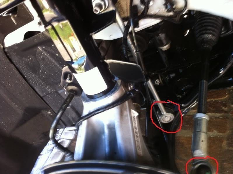

Non mi sembra sia lo stesso leveraggio che ho cerchiato io...
Poli mi autoquoto! come fa il lubrificante ad arrivare al di sotto della cuffia?
Re: Giulietta - Rumori ammortizzatori anteriori e posteriori (soluzioni 1° post)
Unico accorgimento è alzare l'auto su crick o cavalletto per far stendere il gruppo sospensione.
Trovata foto.
Ho cerchiato i punti da lubrificare:
Visualizza allegato 107537
Io con questo metodo ho risolto, un intervento mi dura oltre un anno.
praticamente hai ingrassato le boccole delle biellette e quelle delle testine...?
a me davanti sembra come un ticchettio metallico (no lo stick dei montanti eh)... se passo sui selciati ad esempio, sento tanti piccoli tic tic tic tic provenienti dagli ammortizzatori anteriori... e non è il rilasco degli ammortizzatori, ma come qualche parte di metallo che batte...
mentre dietro i vari gnec gnec sui dossi o in curva, specie a freddo...
Ovviamente la testina della foto è solo un esempio, ma il sistema è identico sia per le biellette che per le testine della scatola guida.
Trovata foto.
Che prodotto hai usato e come?
Sicuro non siano i braccetti luplo???
Per il resto se ricordo bene a me dovrebbe aver lubrificato sotto la cuffia degli ammo. L'auto l'ho portata oggi...mi hanno lasciato con una 208 di cortesia....--... Domani comunque chiederò nello specifico.;)
