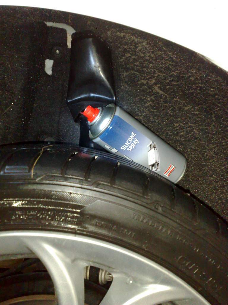

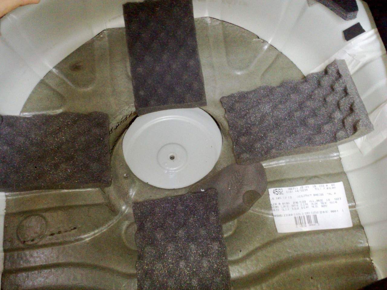

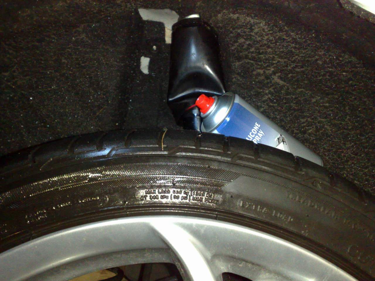

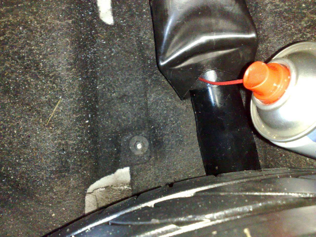

Ciao a tutti ...volevo dire a chi interessa che ho risolto tutti i problemi di rumorosita' degli ammortizzatori posteriori della mia giulietta lubrificando il gommino dove scorre lo stelo con dell'olio di silicone spray in aggiunta ad un altro intervento che avevo descritto tempo fa a riguardo del vano ruotino .Allego delle foto .Ora posso dire di avere un eccellente comfort acustico dove e' sparito tutto quel tamburellamento degli ammortizzatori tenedo sempre conto che ho il ps 18 ..Si puo fare il tutto alzando leggermente l'auto per fare allungare la sospensione , alzare la protezione che e' molto morbida e sparargli da sotto l'olio spray . Ora e' proprio una goduria anche nelle nostre strade dissestate
