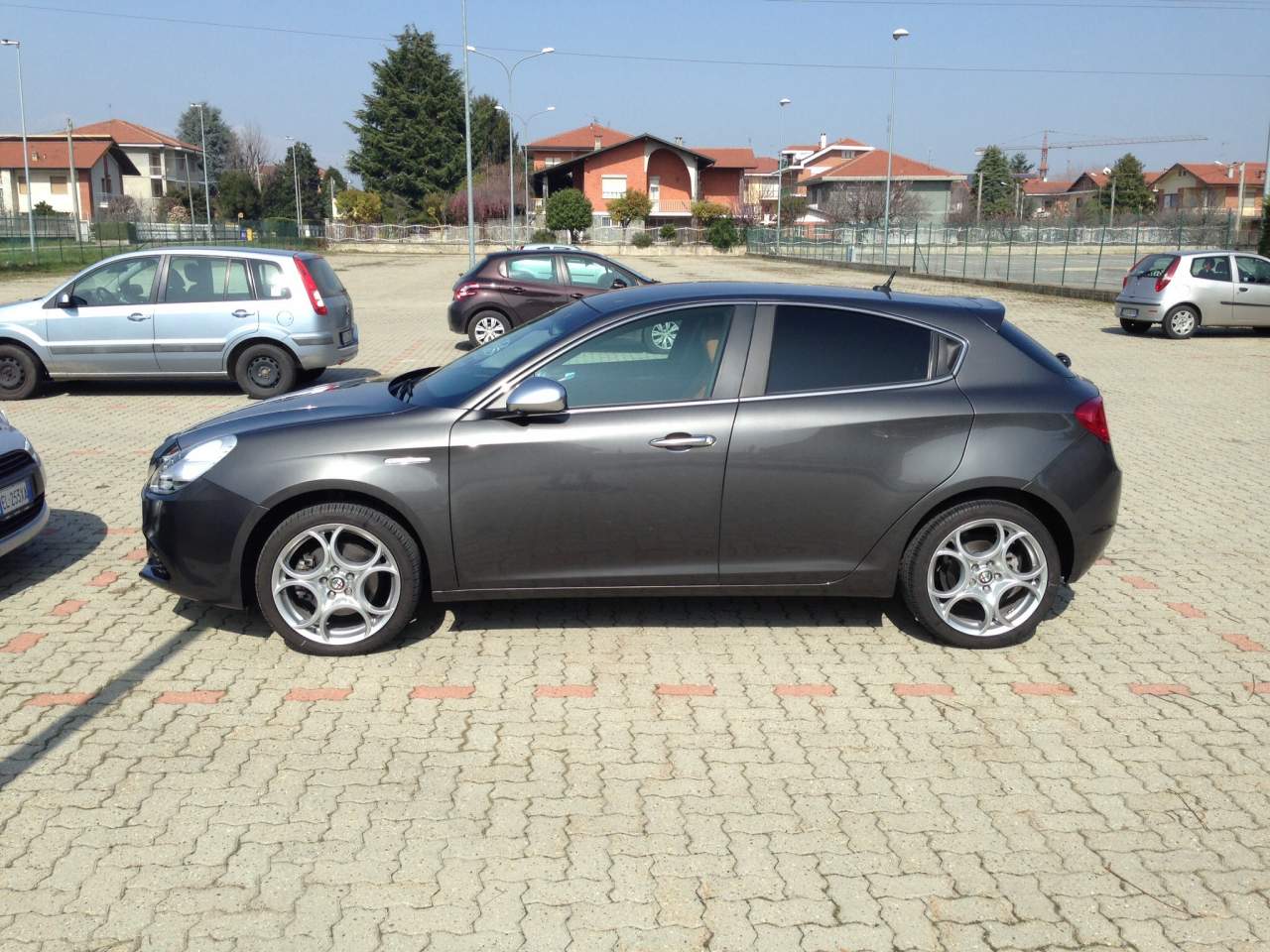

Poi trovo che sia tanto alta in confronto alle altre,tieni conto che la mia è la Exlusive con cambio tct...forse per questo è più alta..bho?
La mia è una Exclusive tct ed è bassa come una Lotus...
Che strana sta cosa dell'altezza però...
ecco la mia come si presenta...
Mistreo allora...appena riesco la porterò in Alfa visto che ho ancora un mese di garanzia...

Re: Forti rumori nel retro treno
Dalla foto mi sembra nella norma.
