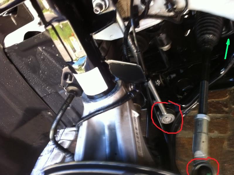

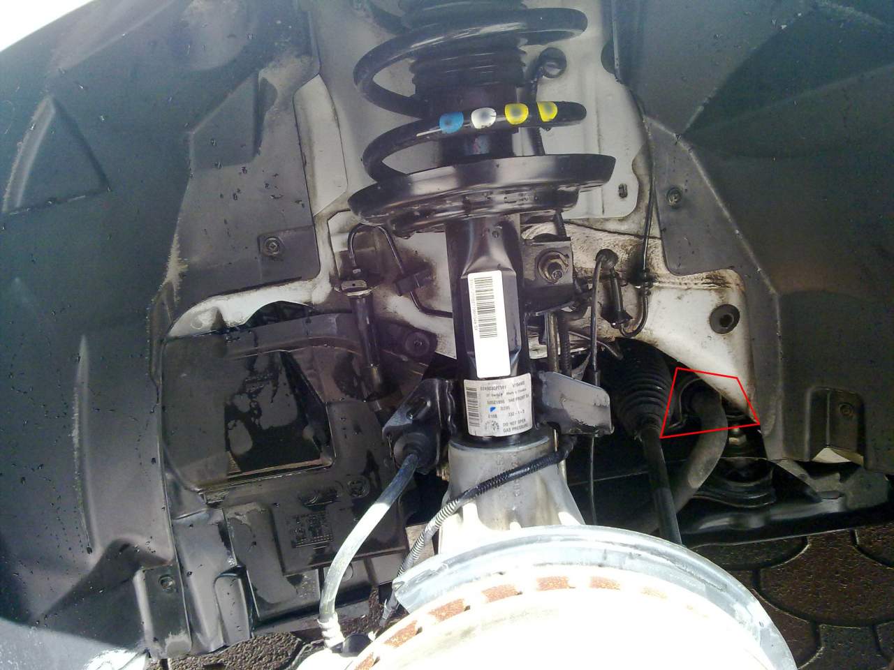

Mi potresti indicare dove si trovano?Voglio provare perché a risolvere l'ormai perenne rumore metallico all'anteriore...
Qui s'intravede il supporto in cui è rinchiuso il gommino della stabilizzatrice, la freccia verde.
EDIT
qui si vede meglio
