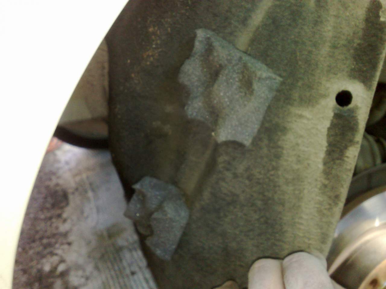

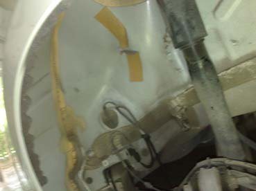

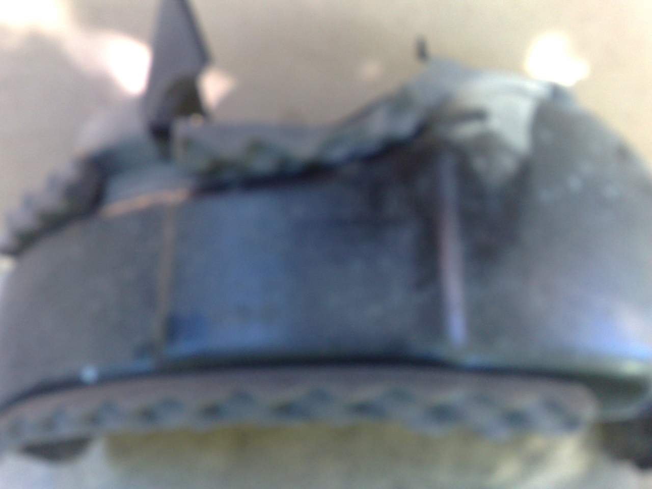

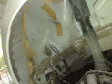

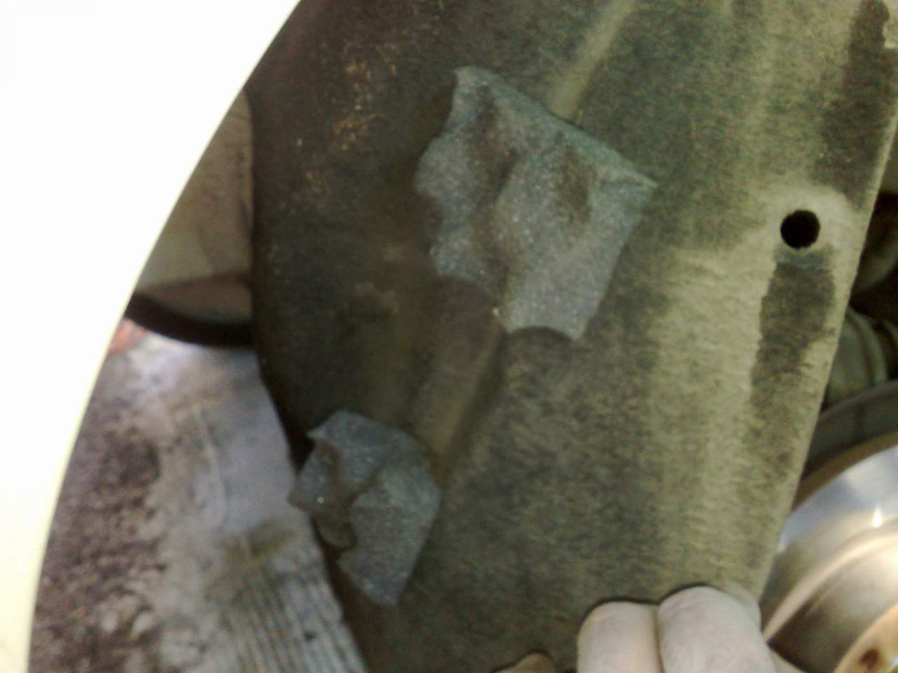

Sei sicuro di non risolvere come ha fatto roby qui...
Risolto il problema di rumorosita' delle sospensioni dovuto alla vibrazione dei passaruota interni Visualizza allegato 100046Visualizza allegato 100047Visualizza allegato 100048 anteriori e posteriori contro la carrozzeria ......Li ho somontati e applicato nel punto di contatto strisce di spugna fonoassorbente come da foto .....sembra incredibile di come alcuni micromovimenti siano cosi' fastidiosi ,,,,,risultato eccellente

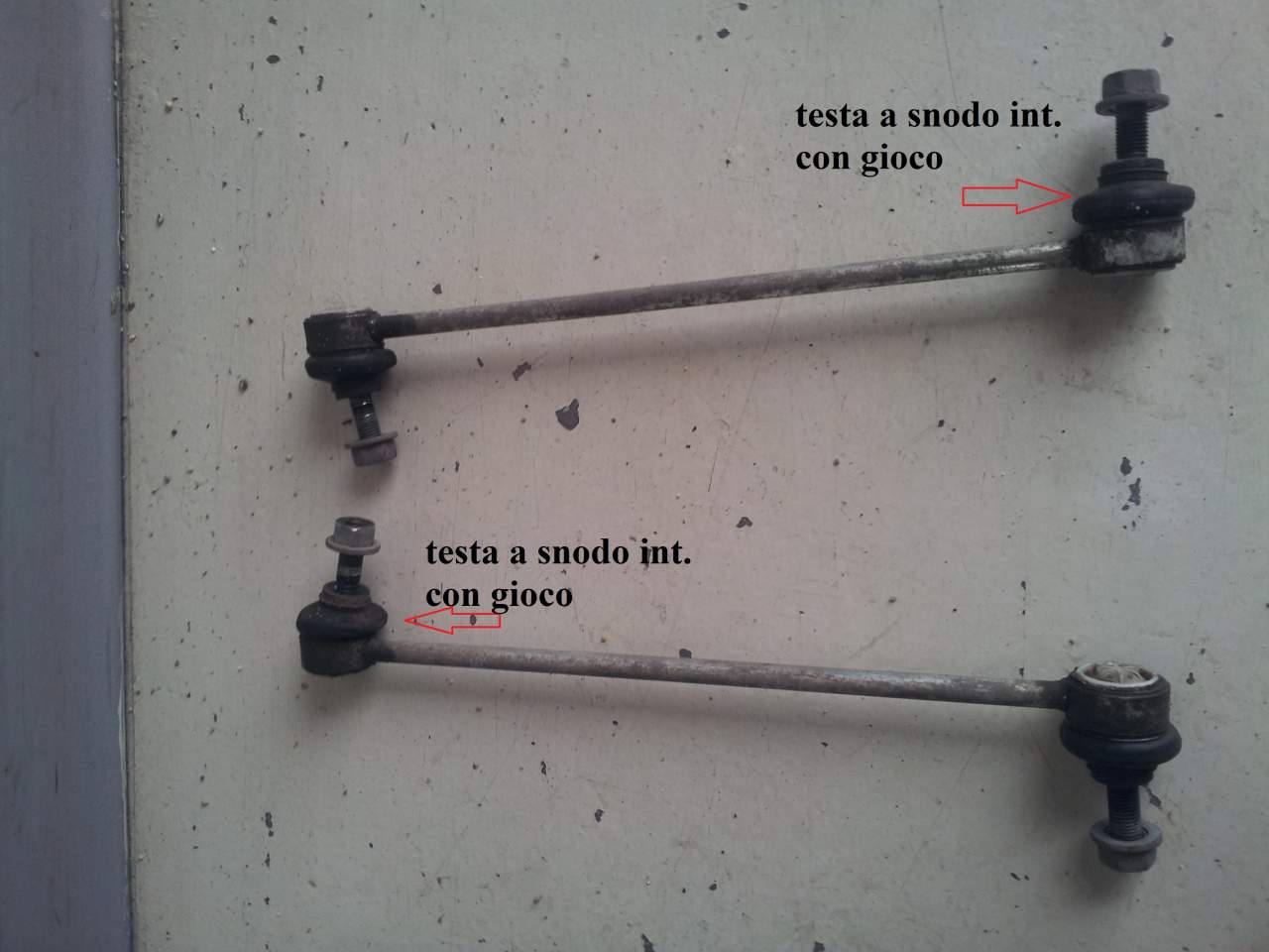

anche la mia fa qualche rumoretto niente di che ma si sente specialmente a basse temperature con la pioggia nessun rumore ! Oggi l' ho fatta vedere da un meccanico che tratta auto sportive ecc mi ha detto che sono biellette gommini delle barra stabilizzatrice quello che già sappiamo.....poi mi ha detto magari fossero questi i problemi delle macchine!
Re: Giulietta - Rumori ammortizzatori anteriori e posteriori (soluzioni 1° post)
Anche a me sabato scorso il meccanico mi ha detto delle biellette, mi sa che le faccio cambiare!!

Quelle biellette che dici si trovano su ebay a 30€ la coppia; varrà la pena cambiarle?
