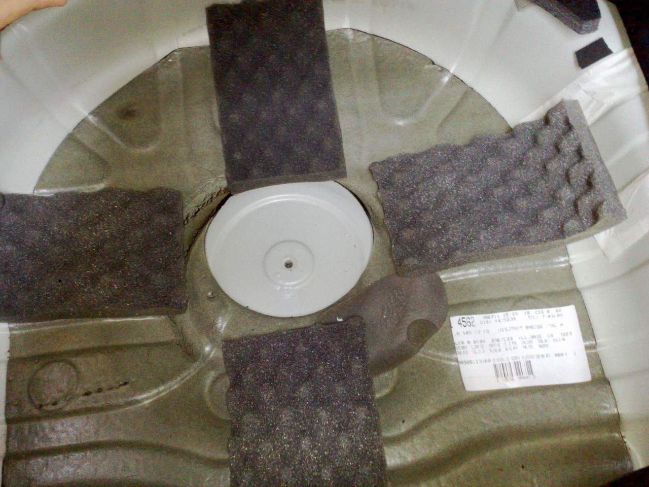

Ciao...le ho messe perche' le plastiche sono a contatto con i lamierati e se tu tamburelli leggermente puoi sentire il propagarsi del rumore....(e' una pignoleria ma sono un maniaco contro le vibrazioni )
Reazioni: Gianfry88
Re: Giulietta - Rumori ammortizzatori anteriori e posteriori (soluzioni 1° post)
...parli delle spugnette fonoassorbenti?
esatto.....
ho descritto piu interventi ma il maggior risultato l'ho ottenuto nell'eliminare il gioco delle pinze posteriori ( lo puoi vedere qui .....Sistemi di navigazione integrati - Navigazione per auto - TomTom[guida]-come-eliminare-la-rumorosità-delle-pinze-posteriori.html ) e isolando nel mio caso il ruotino e il kit chiavi sempre con della spugna fonoassorbente posizionata nella vasca 04102013007ruotino.jpgperche' non prevista
