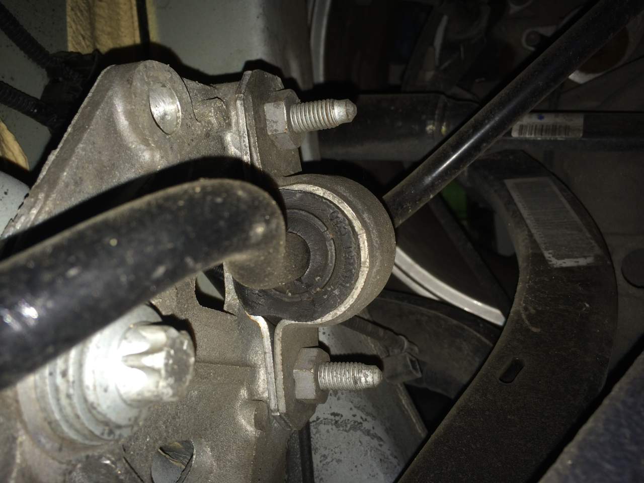

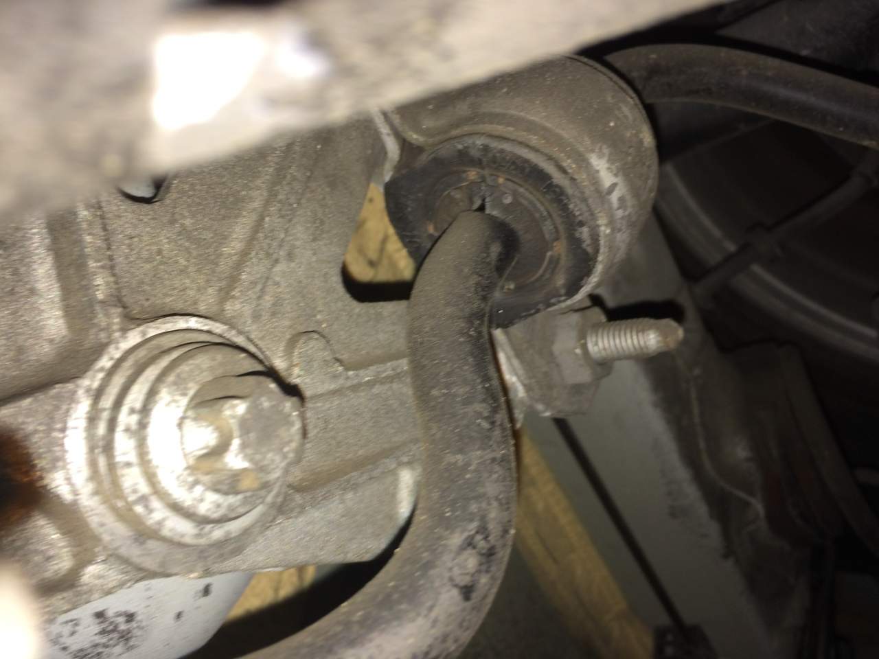

Oggi ho controllato i due gommini della barra posteriore e non sono in ottimo stato.
Può essere che provenga da li il "tok tok tok" nello sconnesso?

Sicuro che non sia la bielletta? Hai provato a scuotere la macchina da fermo?
Re: Giulietta - Rumori ammortizzatori anteriori e posteriori (soluzioni 1° post)
Si ho provato in passato ma non fa particolari rumori scuotendola... comunque i gommini sono spaccati soprattutto il sinistro
