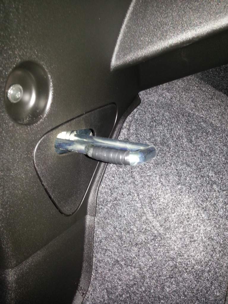

prova a sganciare entrambi i sedili posteriori e a viaggiare su strade sconnesse. se non lo fa il problema è il gancio di blocco di uno dei 2 sedili posteriori.
Io lo identificai a macchina nuova e lo risolsi con un semplice metodo:
Re: Giulietta - Rumori ammortizzatori anteriori e posteriori (soluzioni 1° post)
Ottimo mauri, appena rientro la farò anch'io questa "modifica"...
