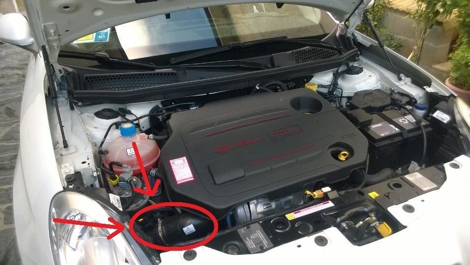

Ottima informazione, però se riesci a mettere una foto delle vite a cui ti riferisci è meglio
Re: Giulietta - Rumori ammortizzatori anteriori e posteriori (soluzioni 1° post)
Allora questo è il tubo a cui dovete dare qualche colpetto ben assestato per capire se la vite in questione fa rumore. Datelo anche all'altro tubo sempre affianco a quello evidenziato (presente a sinistra,5 centimetri piu in la)
Per quanto riguarda la vite non ho trovato nessuna foto in cui si vede.....e io ovviamente come un ***** non l'ho fatta quando l'ho smontata.
Comunque non vi potete sbagliare,appena tolto il passaruota anteriore destro,vi resta davanti tutto l'ammortizzatore con la molla e pistone. Guardate in alto a destra e vedrete il tubo nero evidenziato in foto. Quella,che sarebbe la presa d'aria,è tenuta salda da UNA SOLA vite.
Quella incriminata appunto,che si appoggia sopra a una base metallica con gommino sotto.
Ma quello non è il tubo di aspirazione della turbina?
Vedi che la vaschetta del liquido radiatore è troppo piena. Porta il livello tra il minimo è il massimo. Grazie per la foto! [emoji106]
Lo sapevo gia wurth devo andare a prendere la siringa sabato :D
