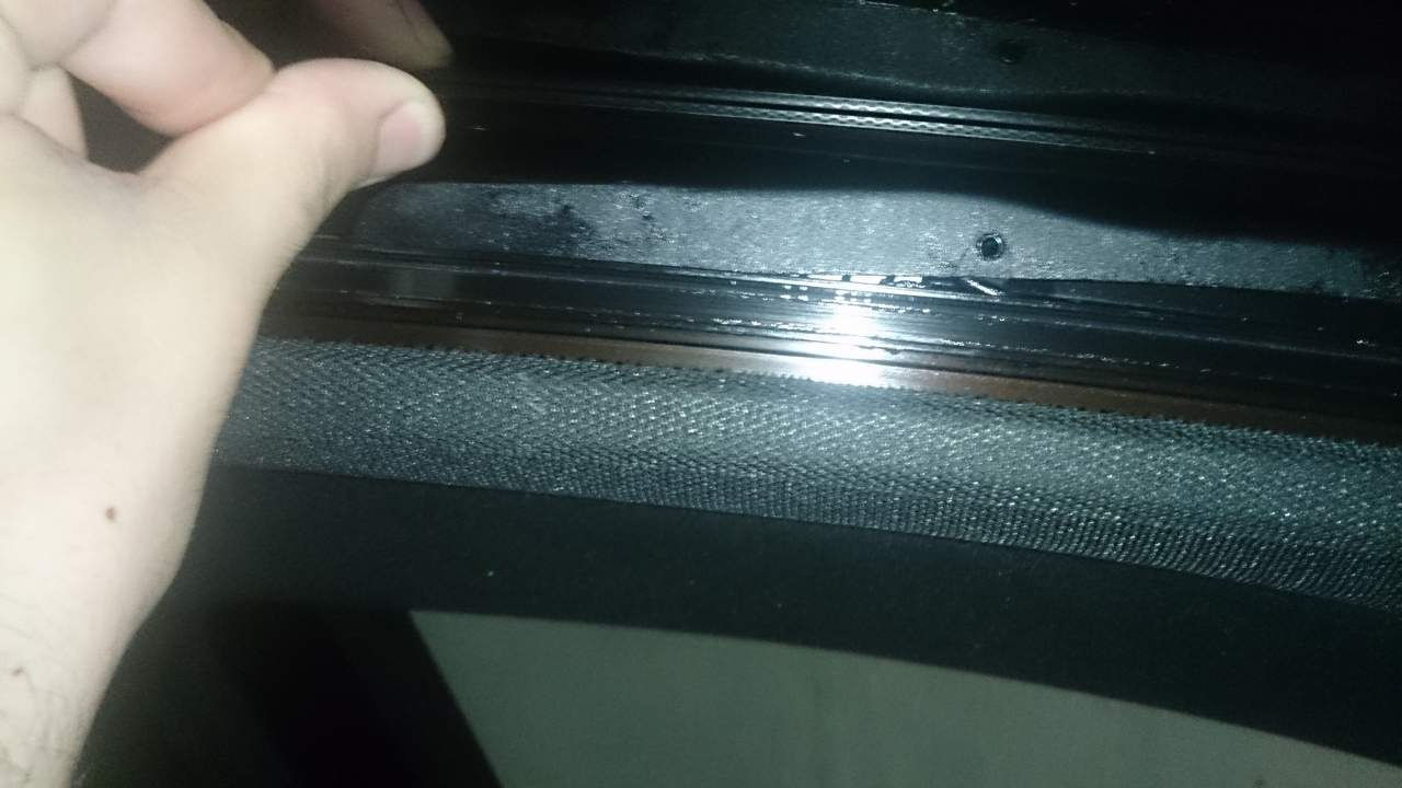

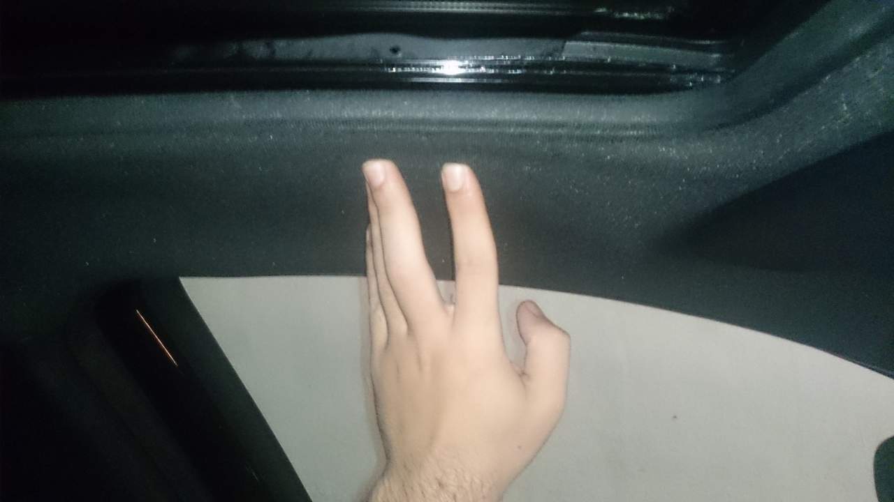

forse ce qualcuno che mi puó aiutare e ha avuto lo stesso problema come me .
Ragazzi da me ce un rumore tipo tic metallico o rumore tipo sassata sul parabrezza che previene dalla zona sopra il conduciente
rumore che a tetto aperto sembra essere meno rumoroso ma presente lo stesso.
ci ho fatto caso quando premo un po sul vetro o sotto il supporto del frangi vetro sul imperiale dove ce ancora il rivestimento sulla parte sinistra il tic non ce piu e non vibra niente piu.
in allegato i punto dove premo e sparisce questo rumore, ma appena tolgo la mano ce di nuovo lo stesso rumore.
