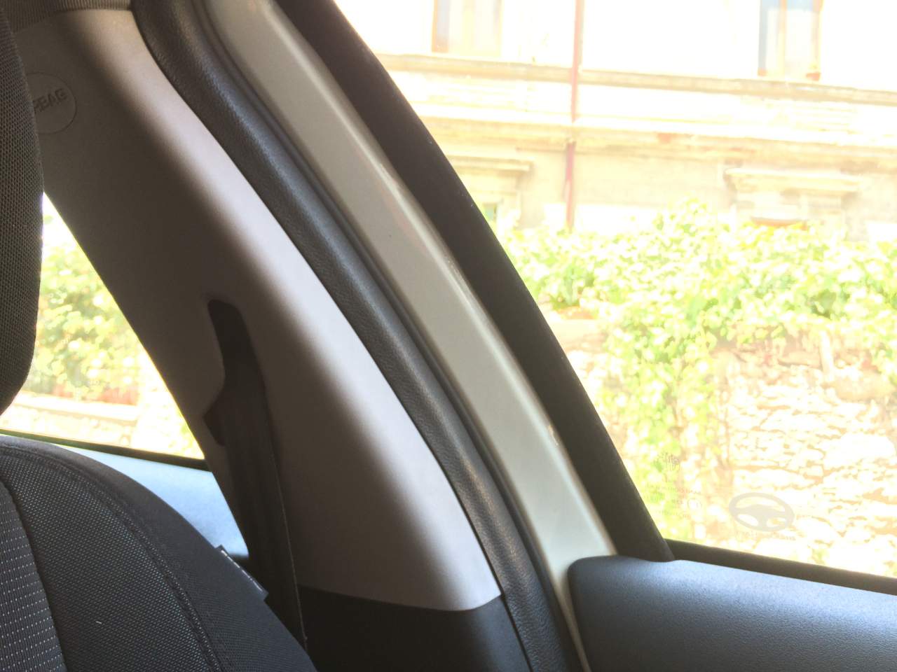

Salve ragazzi, io ho questo problema che mi sta facendo diventatare pazzo.
Ogni volta che prendo una curva ad U o comunque lunga o anche un dosso o buca, scricchiola in maniera assordante il montante anteriore destro sono airbag laterale. Ho fatto già bloccare l'accancio delle cinture e perciò non è quello. Ma non capisco cosa possa essere. Sembra uno scricchiolio della plastica.

Puoi mettere una foto del punto esatto dove senti il rumore?
Ecco la foto del punto esatto. Dovrebbe essere questo, ma ripeto, non riesco a capire precisamente l'origine dello scricchiolio. A sentirlo sembra provenire da qui.

Quando senti il rumore se metti una ma no sul montante il rumore sparisce?
Se non sparisce allora la causa del rumore è da ricercare altrove
