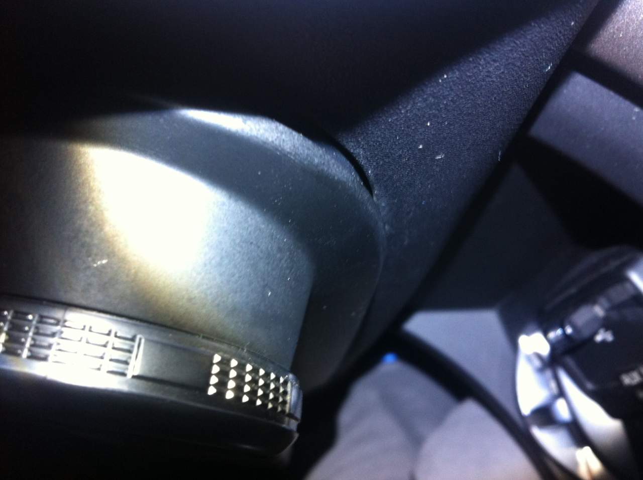

Ragazzi scusate,
mettete la mano sotto la plastica delle manopole del clima, anche voi sentite uno spazio???
Guardandoci sotto si vedono anche 2 fermi, ma sei provo a spingere non si muove, pare sia fatto proprio così, ma mi è venuto il dubbio..!
