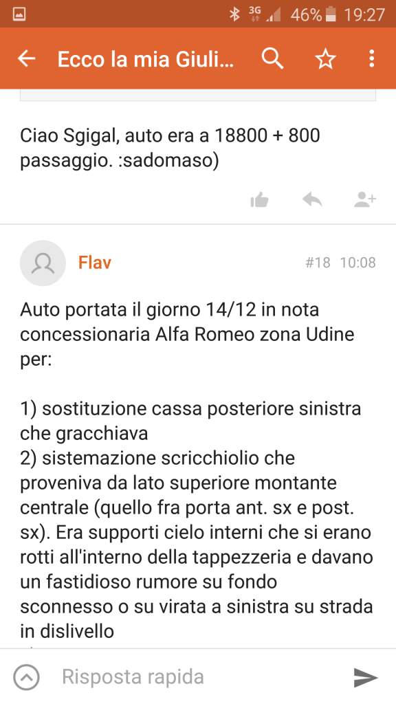

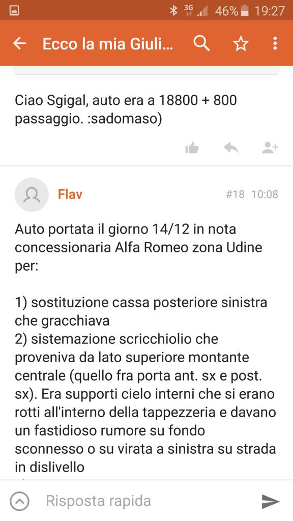

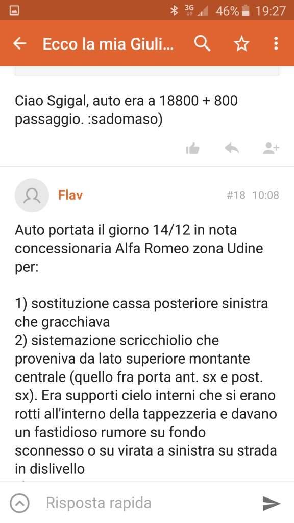

Quel rumore del montante centrale sx ce l'ho anch'io sulla mia. Quando premo contro il cielo sopra il rumore sparisce.

Grazie Jonni per la segnalazione, questo weekend cercherò di indagare perchè mi sembra che il fastidioso scricchiolio provenga proprio da quella zona.
Inoltre anche io come scrive Ravfour nel post avevo lo scricchiolio sul volante e anche io dando un colpo secco l'ho fissato e non l'ho mai più sentito...
Speriamo bene anche perchè già l'ho portata una volta in concessionaria e non hanno risolto nulla.....
