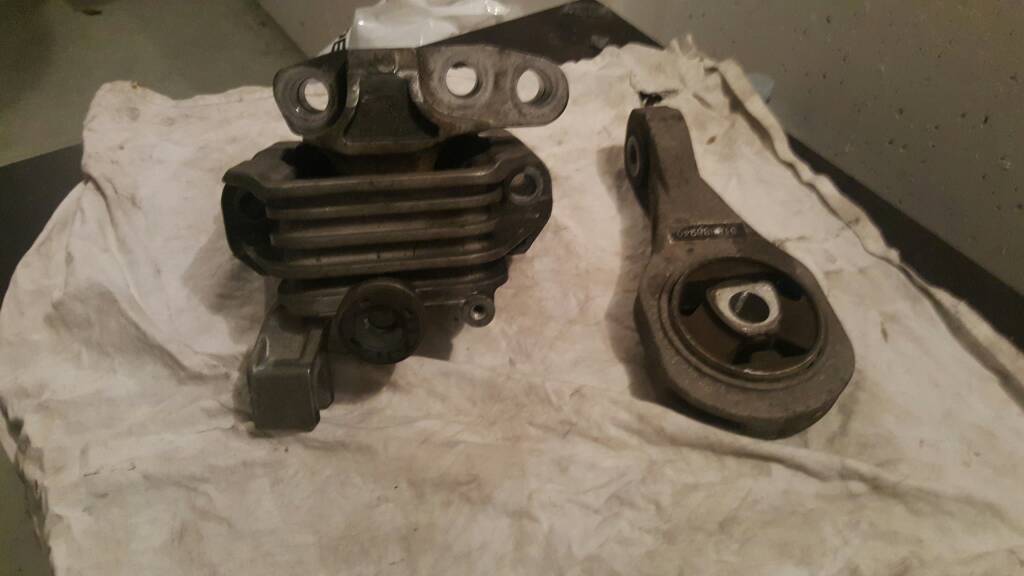

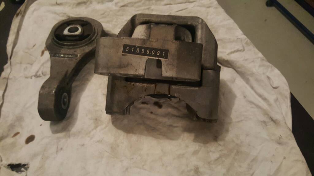

Ragazzi,finalmente la mia cara Giulietta 2.0 140 cv ,anno 2011 non vibra piuuuuuuu,il problema erano i supporti del motore che ho cambiato dopo appena 70000 km.
Spesa affrontata 270 euro in provincia di Monza.
Adesso è tutto un altro viaggiare.....[emoji16] [emoji16]
