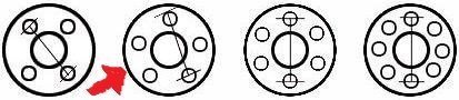

Io lo so bene come si calcola, ma se parli di diagonale evidentemente sei in fallo tu !!! :p
Mi sembra proprio che stai parlando di qualcosa che hai sentito dire, e sei scivolato, Mi ripeto, cerchione fuori opera o mozzo dell'auto come lo calcoli l'interasse o il passo? se lo vuoi calcolare dal cerchione Ti dovresti trovare almeno due fori in diagonale, e sul cerchio i fori in diagonale non c'e' l'hai, ma, sai di cosa sto' parlando? o, almeno che non Ti costruisci una dima, prendendo il centro dal dado del mozzo ruota
Re: Ruotino Giulietta Info e dettagli
Se lo misurate vedrete che è 110, come è 98 sulla 156. Ho fatto la prova,
Metto un disegno per fare capireVisualizza allegato 112694
Si, L'interasse lo puoi misurare se i fori si trovano come in figura 1 3 e 4 tranne che per la 2 che si trovano fuori diagonale, comunque vai tranquillo , che quello della 156 Io l'ho montato sotto la Giulietta. Ciao
L'interesse non è altro che il diametro del cerchio immaginario che passa da tutti i fori.
In altre parole se teoricamente punti un compasso al centro del mozzo, devi disegnare un cerchio che ha come diametro la misura definita.
Più semplicemente misuri la distanza di un 4 fori come in figura 1, 3 o 4.
Ma se hai i fori dispari devi per forza misurare la distanza tra il centro del mozzo ed il foro e fare a metà per ottenere il raggio.
Es. se hai un 5x110, 110 è il diametro del cerchio immaginario, quindi 55 è il raggio del cerchio immaginario, allora la distanza tra centro mozzo e uno qualsiasi dei fori deve essere 55.
Non capisco cosa si intenda per diagonale, oppure il termine è usato impropriamente

Ciao a tutti ! per capodanno andrò a monaco con la mia giulietta e siccome non ho il ruotino di scorta volevo sapere se poi è vero che potrei montare anche il ruotino di una 156 (di mio padre) di musura 125-80 15 o potrei avere problemi?? Grazie
Si, sicuramente. L'interasse non va bene, 98, invece di 110, quindi i fori non combacerebbero, neanche se usassi dei perni autocentranti (provato sulla mia) e tantomeno il diametro del ruotino che per la Giulietta è da 16"o da 17".
