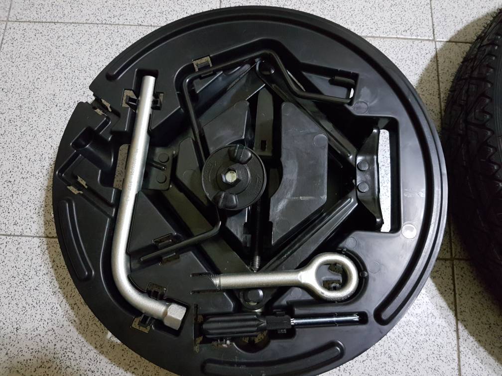

A me ce solo il ruotino, con la plastica porta crick e chiave ma di polistirolo neanche l ombra..voi che avete il ruotino avete tutti il polistirolo? Giulietta 1 serie 2013..
Io il polistirolo l ho trovato perché nella mia c'era il kit ripara gomme. Mi sono procurato il ruotino e l ho tolto.

Ciao a tutti, io ho la missione opposta, avendo l'auto a gpl(appena installato) vorreo vendere la ruota di scorta e usare il kit rapido o la copertura assicurativa. Secondo voi a quanto dovrei vendere ruota(una continental come da foto) e attrezzi?
