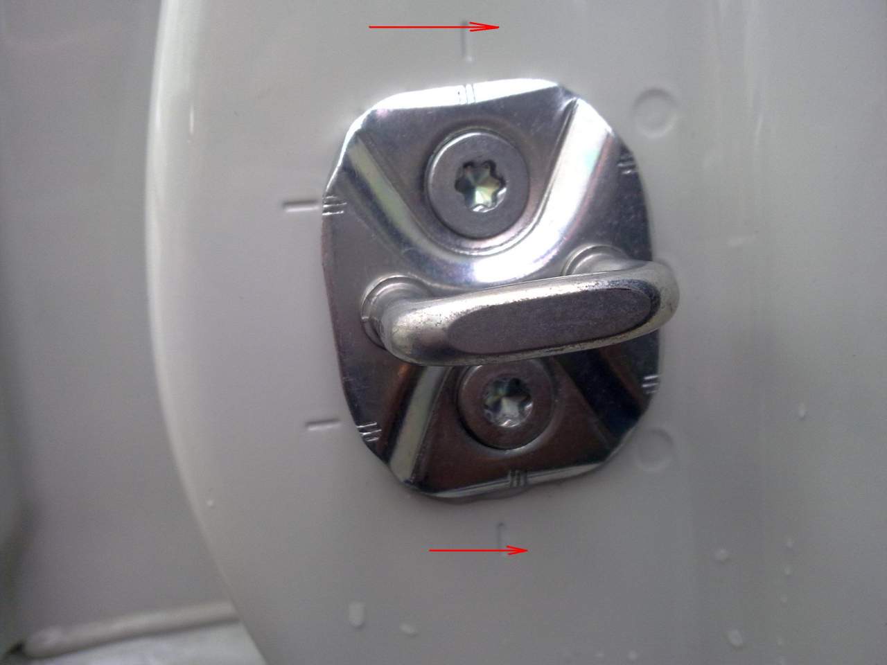

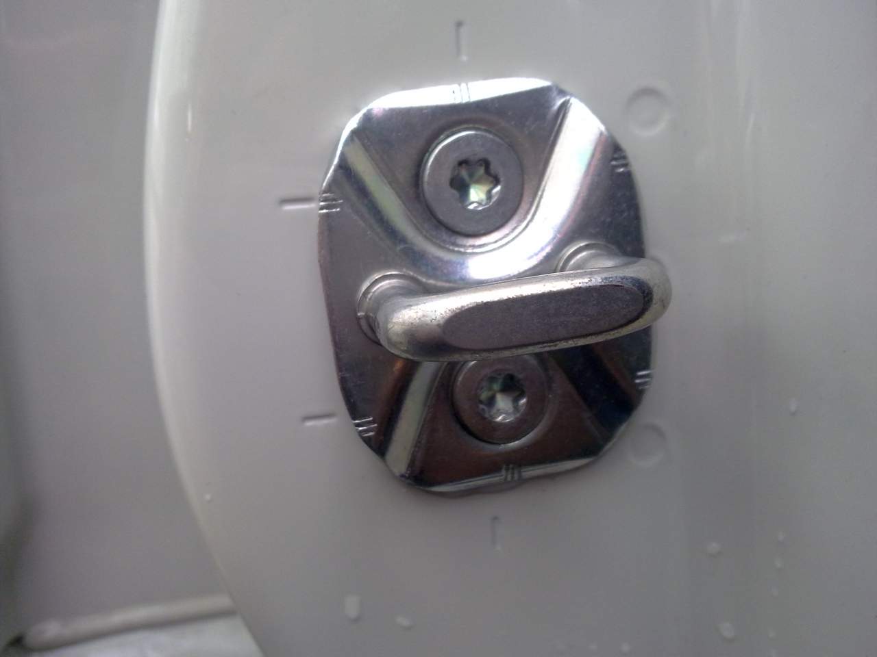

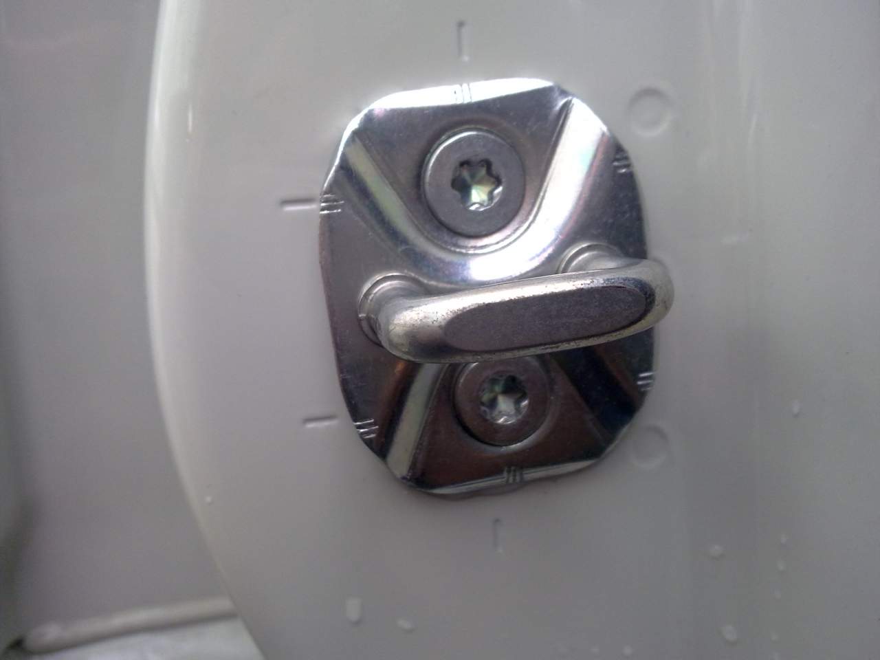

Problema rumore risolto registrando la chiusura della portiera. Ho agito sul gancio spostandolo un po verso l'interno. Dopo di chè ho registrato anche quella lato guida che necessitava lo stesso di intervento.

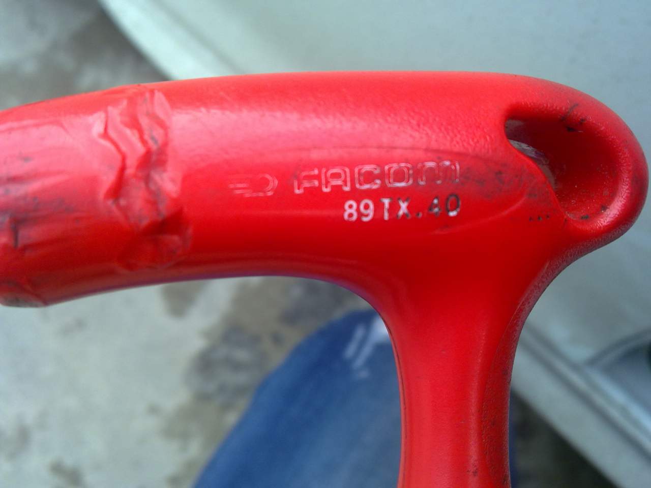

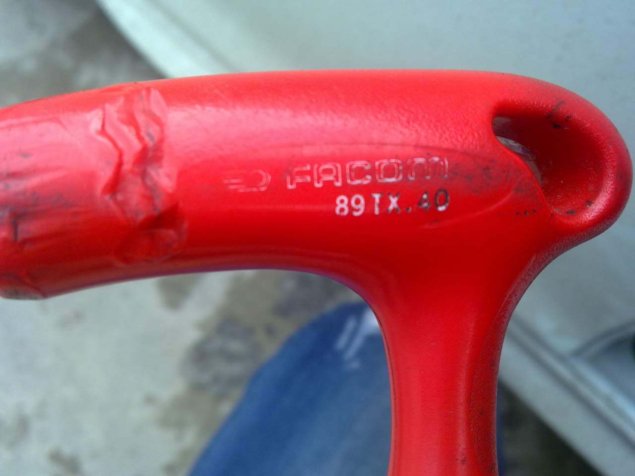

21112012542.jpg21112012544.jpg torx t40
Re: Giulietta Smontaggio pannelli porta
ciao, scusa ma non ho capito: che vuol dire verso l'interno??

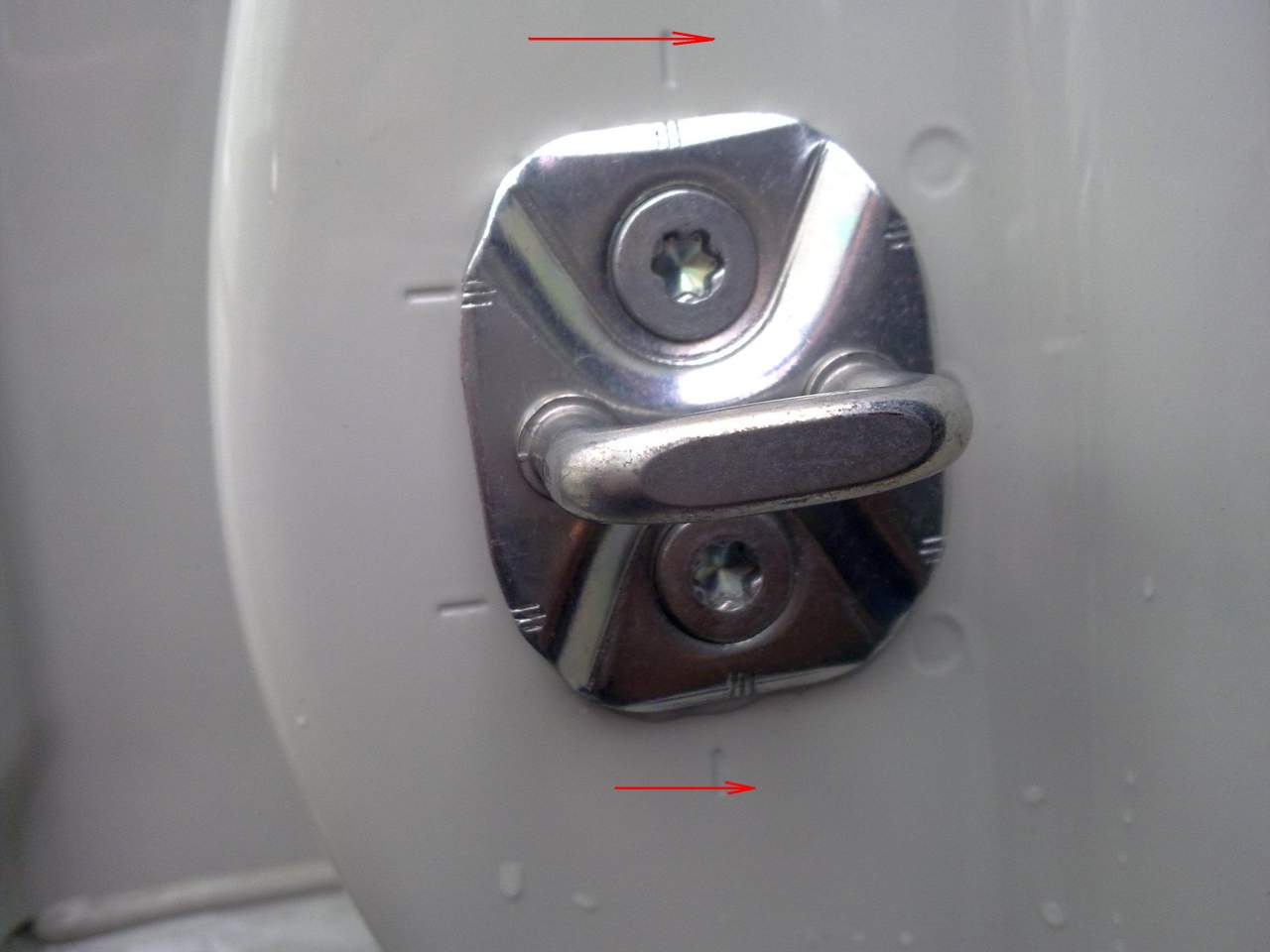

Verso l'abitacolo, nel senso delle frecce per la porta dx, al contrario invece per la porta sx21112012542.jpg cosi la portiera serra più forte senza lasciare gioco. ovviamente questo serve solo nei casi in cui si vuole eliminare un po di gioco in orizzontale.

Verso l'abitacolo, nel senso delle frecce per la porta dx, al contrario invece per la porta sxVisualizza allegato 92995 cosi la portiera serra più forte senza lasciare gioco. ovviamente questo serve solo nei casi in cui si vuole eliminare un po di gioco in orizzontale.

Non se prima sporgeva un pò per via che non chiudeva bene ;), e comunque la regolazione è nell'ordine di 2/3 mm.
