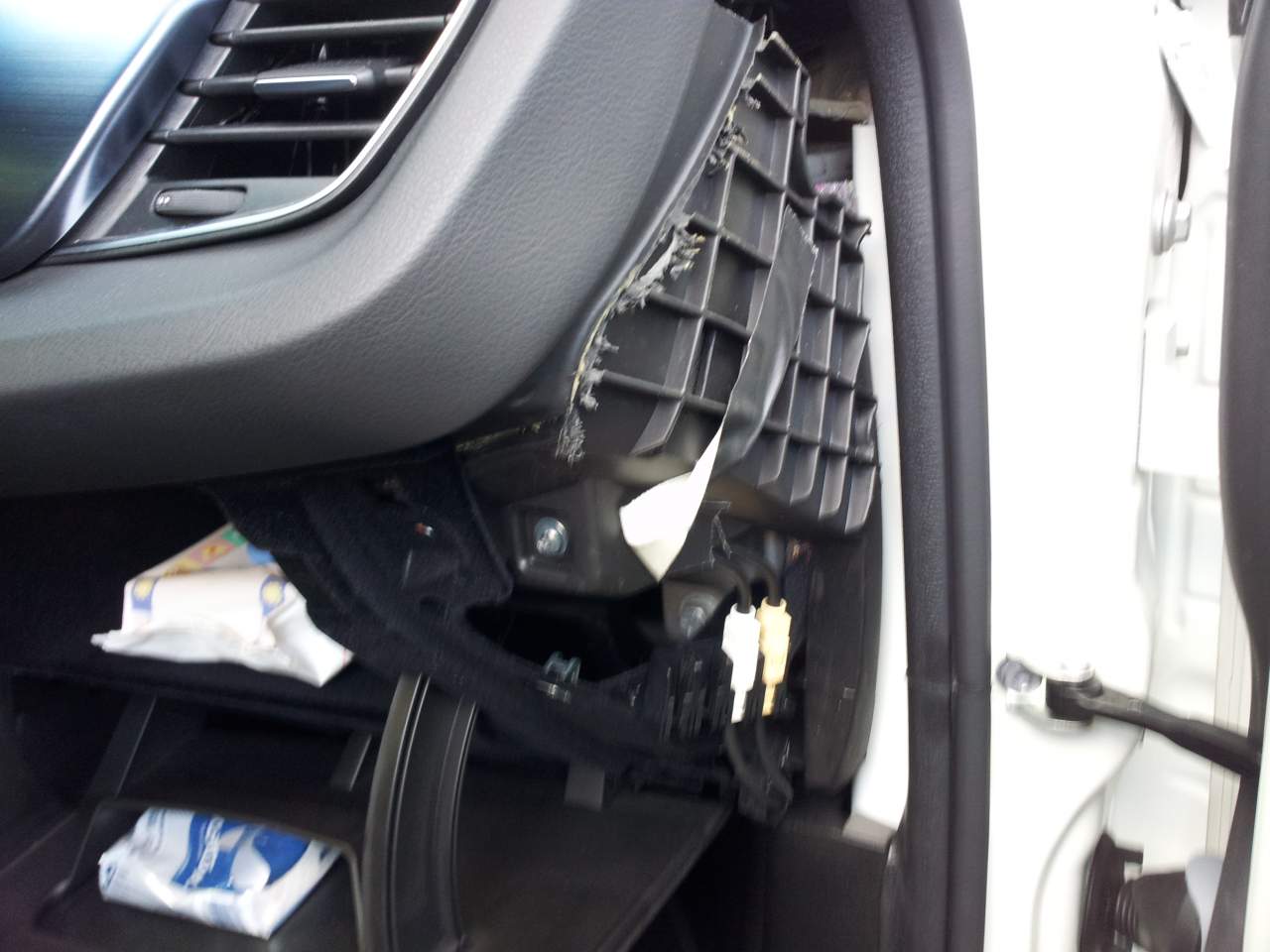

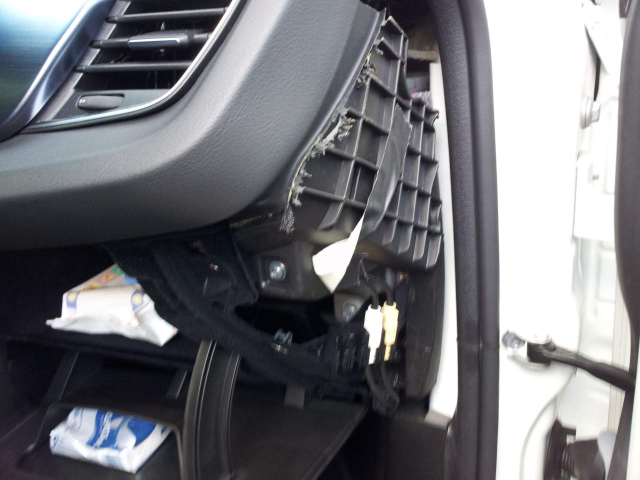

Visualizza allegato 92900 quel pezzo di plastica quadrettato, provocava un rumore se ci premevo sopra, ho provveduto a metterci sotto un po di spugna isolante presente nel vano stesso e a fissarla con colla a caldo
Ciao a tutti,
potete dirmi per favore come si smonta il coperchio che ricopre quel pezzo di plastica quadrettato? ho notato che non ci sono viti e non vorrei che mi rimanesse in mano!
Secondo me quel coperchio è una delle principali fonti di rumore, sia perchè vibra sul cassetto portaoggetti, sia perchè si trova a ridosso della pannello portiera (sono molto vicini tra loro).
Oltre che per il pannello porta anteriore (soprattutto il destro), sento vibrazioni provenire dai pannelli porta posteriori.. provate a dare dei colpetti sulle griglie che coprono le casse posteriori, le mie sembrano quasi posticce e basta un tocco per fare tremare tutta la plastica attorno.
Qualcuno di voi ha già provato a sistemare anche quelli? come si smontano?
Ciao a tutti,
Quel pezzo di plastica che copre la parte quadrettata si smonta facilmente. Apri il cassetto portaoggetti e noterai una striscia stretta e lunga al lato dx del cassetto. tirala verso di te e svita le viti che vedi eed estrai il pezzo in questione. incolla della guarnizione molto spessa cosi quando rimonti il coperchio fa da spessore e il rumore sparisce. Per le griglie fai dei pezzetti neri della stessa guarnizione, senza la parte adesiva, e infilali intorno al piccolo spazio che c'è intorno alle griglie. così non si muoveranno più.
Ti ringrazio per la risposta, proverò a fare come mi hai suggerito.
Solo una precisazione..per le griglie che coprono le casse, che spazio intendi intorno alle griglie? intendi dire che devo forzare leggermente la plastica del pannello intorno alla griglia e infilarci la guarnizione? La guarnizione non cade all'interno della cassa?
Devi infilare un pò di spessore nella feritoia intorno alla griglia. aiutati con un piccolo cacciavite a taglio.
