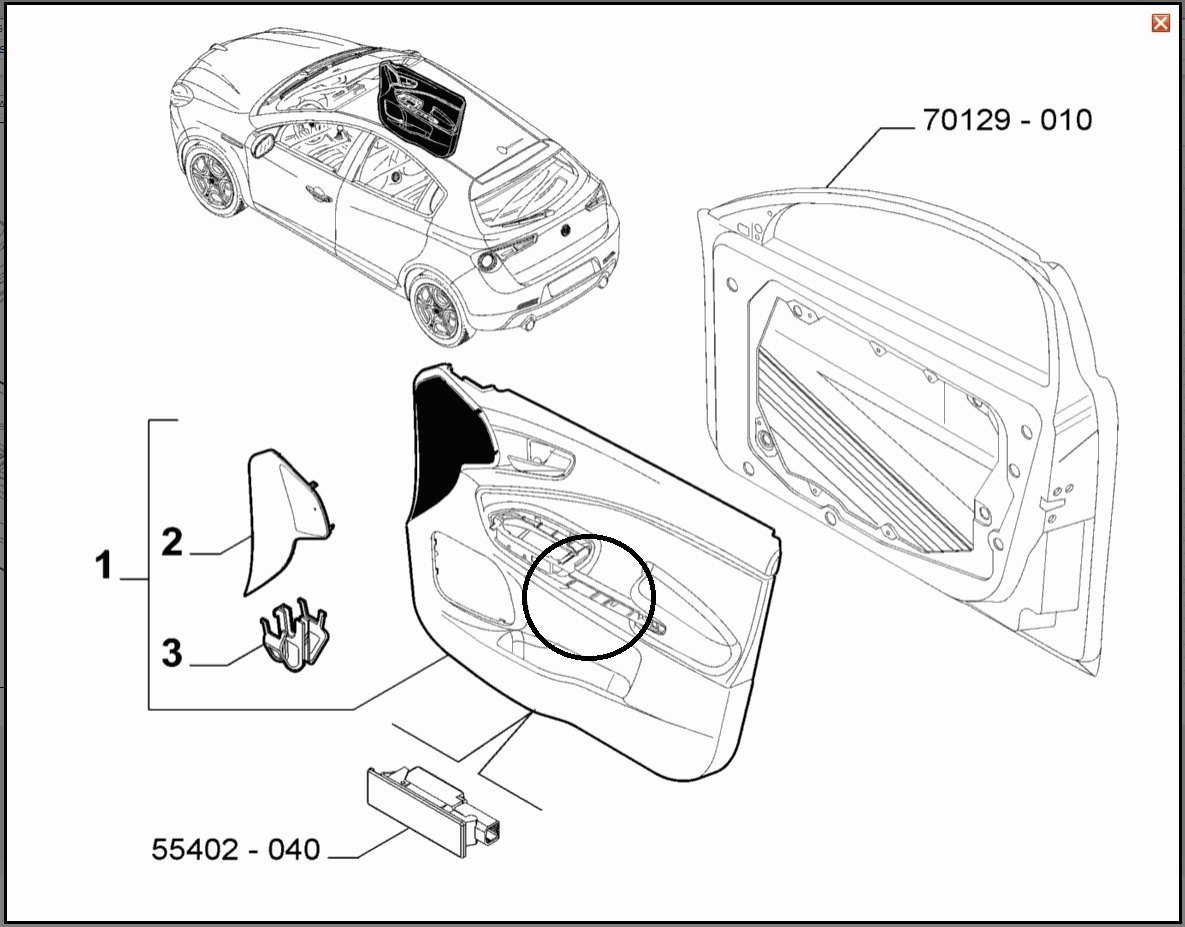

In seconda battuta, credo sia successo anche a tutti voi, lo sgretolamente di quella "maniglia" vicino gli alza cristalli che si impugna per aprire o chiudere lo sportello. A me è diventata appiccicosa, si sgretola se ci strofino con il dito sopra,e tra l'altro è piena di raschi. Qualcuno conosce qualche prodotto per il ripristino ? ( vi allego foto per capire meglio di che parte parlo )

Alla fine io me li sono smontati da solo.. Le viti sono: una sulla destra, una in basso, una brucola sotto la maniglia, due brucole sotto la fascia lucida vicino ai comandi degli alzacristalli.. Poi bisogna cominciare a tirare da sotto e quando si è sganciata tirare verso l'altro.. alla fine non è difficile.. P.s. la portiera è fatta benissimo dentro, tutta ermetica e con il motorino degli alzacristalli elettrici all'esterno..
ciao scusa se mi intrometto ma potresti dirmi come hai tolto la fascia lucida vicino ai comandi grazie
