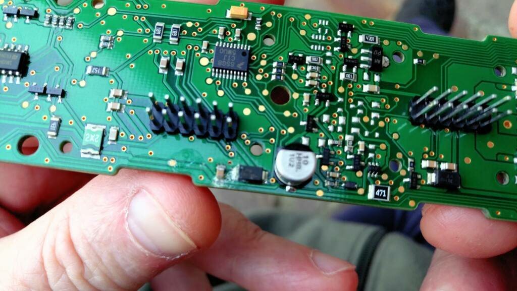

Non riesco a smontare la molletta anteriore
Dopo varie imprecazioni sono riuscito... Smontato tutto anche il circuito lunedì vedo al microscopio se c'è qualcosa che non va ripulisco tutti i contatti e lo riprovo. Volevo vedere se si trova su internet lo schema elettrico del circuito

Buon giorno a tuttti, il gruppo pulsantiera alzacristalli lato guida (del costo di € 120 ) non funziona in parte, ma va cambiato interamente !!! Chi sa dove comprarlo NUOVO ad un costo inferiore? Non mi fido degli usati : Grazie, un saluto cordialissimo agli alfisti
Hai provato a smontarlo, prendere il circuito e lavarlo con trielina e un pennello e alla fine una soffiata di aria compressa? Tante volte è solo un po' ossidato. È una operazione quasi gratuita, alla peggio non risolvi.
Alle fine si tratta solo di interruttori o deviatori ... si possono controllare con un tester .
